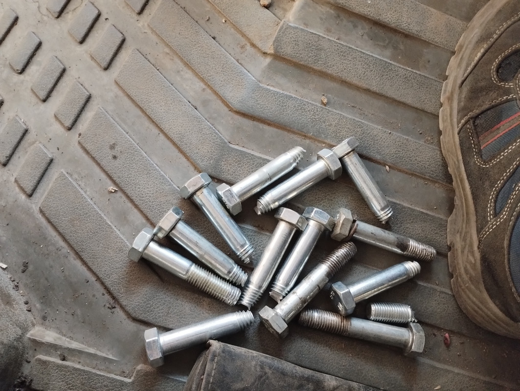

Ko,sta,gde?pisi malo razumnije.Ako su to sigurnosni vijci, navoj ne bi trebao biti na mjestu rezne plohe. Osim ako namjerno želiš da vijak pukne kod manje sile.
Kupi dulje vijke i skrati navoj da ne strši puno izvan matice pa će biti manje pucanja vijaka.
Znas li Sinisa kako kod Kuhna ide sigurnosni vijak?To i ja gledam.... Obično su originalni šer vijci drugačiji od standardnih, ali ako se uzme duži vijak i skrati na meru dobija se isto to.
Da,ice-ako orem u sokolcu,gredi,jermenovcima...tu odmaramo masineBig te hoce ici kod tebe nekad mekano ?![]()
Probali smo i 10.9...i ako mi verujes mala je razlika...i mora obavezno po dve matice,inace svuce navoj laganice.12.9 je isuvise skupa i opasna prica po ostale delove pluga.M14x100.Da, sad vidim. Dopisao sam gore u postu.... E jedino da probaš 10.9 ili 12.9 jačinu pošto vidim da su ovi 8.8. Koji je to vijak, M12x60-70?
Na vogelu je na smicanje,to je skroz druga prica.od 10.9 je zviznula greda na njemu kod nas.I meni malo čudno 8.8,kod mene u uputstvu na VN piše 10.9.
