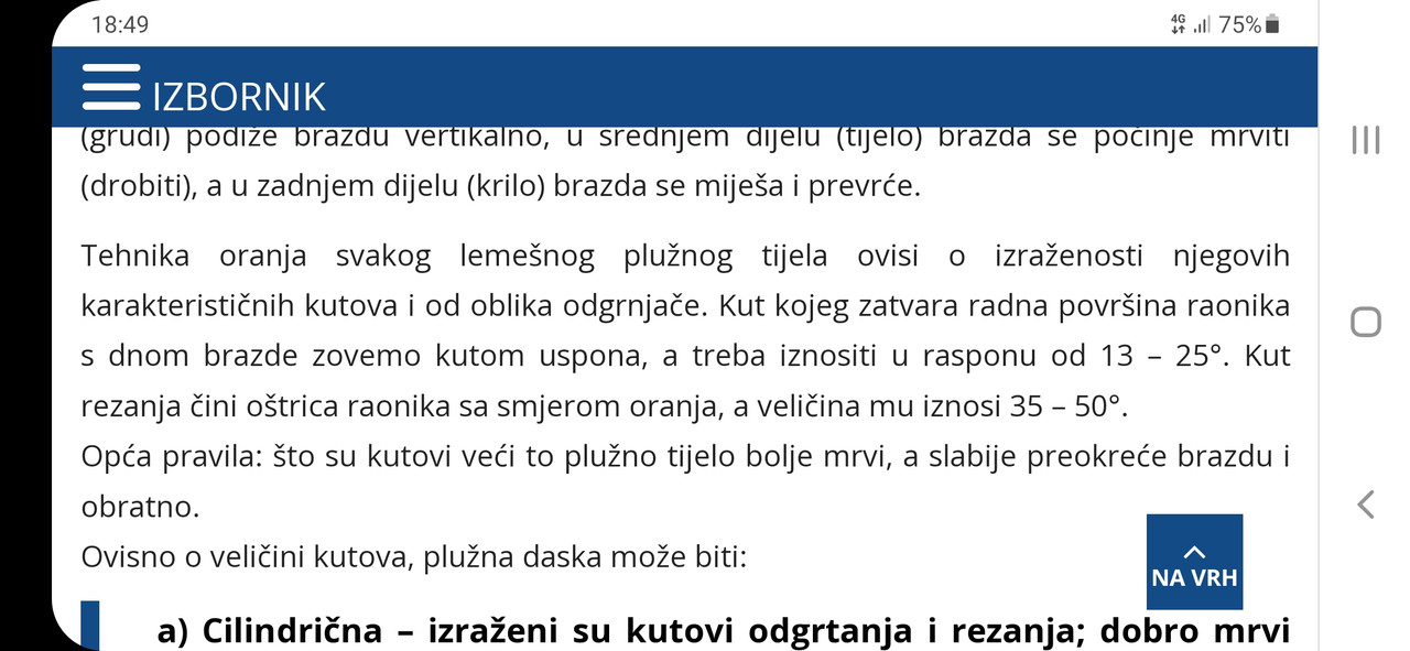

Kako zapadni proizvodjaci postavljaju ovaj Miladinov ugao?
Tema se odavno vrti oko jednog ugla

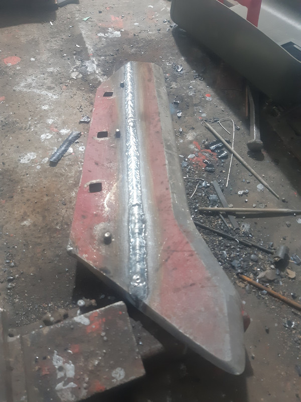

Stric je kupio davno nov imt plug sa ovakvim raonicima...okrenuo par bezuspesnih krugova,vratio se kuci i otkacio ga.nikada ga vise nije zakacio.posle su mu rekli da taj tip pluga nije za ovaj region.
