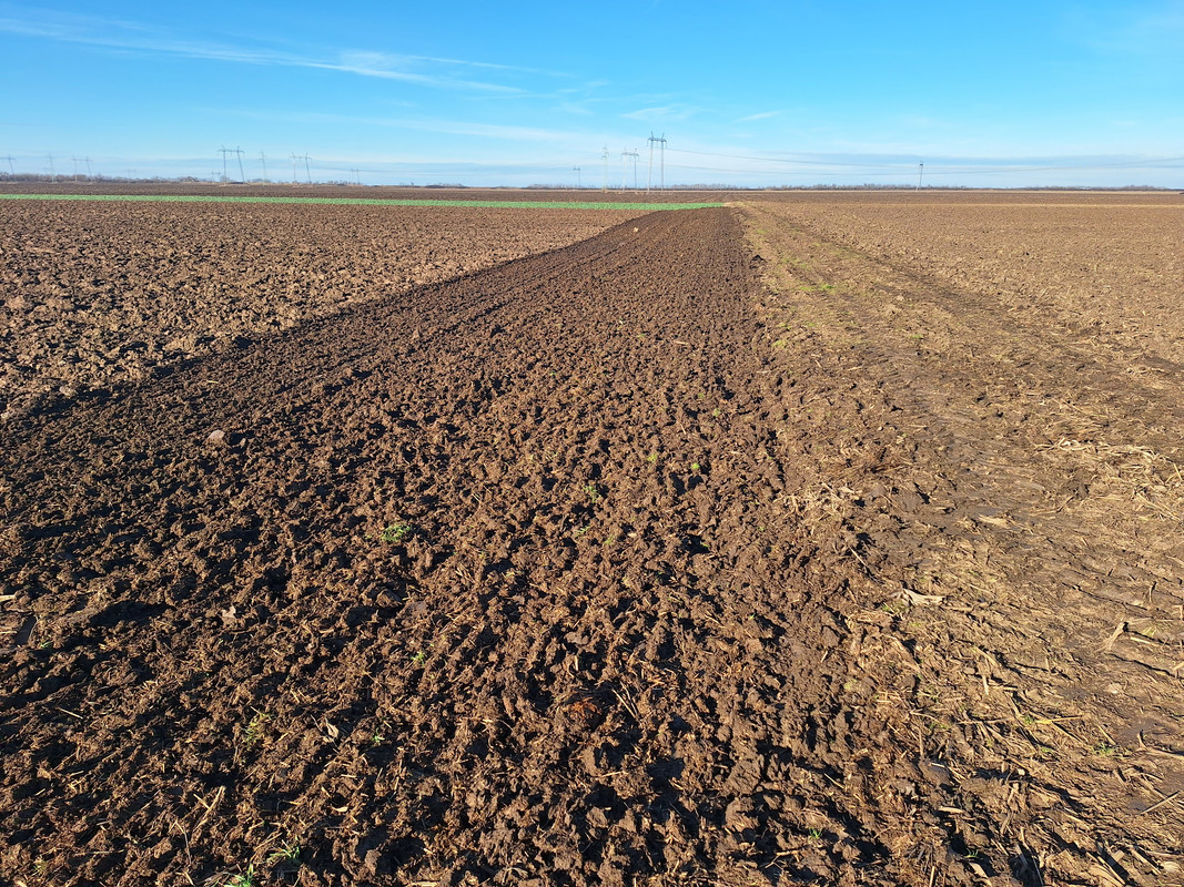

Konačno završeno oranje, danas 6 h oranja 1.4 ha, (morao sam voditi računa da ne prekoračim moje optimalno radno vrijeme), 7 km na traktoru a na telefonu 6 km/h, bilo je malo proklizavanja, dubina 27 do 30 cm. Za kukuruz na proleće ide još 200 kg na ha ureje i planirao sam da 1.6 ha kukuruza zaljevam kpk sistem. Lemeši ostali na 25 ° , nije moglo više navarivanje pod lemeš jer gubim ispravan položaj šarafa na lemešu. Pod ovim uglom dobro zapara i može se još smanjiti ugao što se tiče zaparanja ali samo kod kovača ili zasijecanjem lemeša po dužini pa da se povije na 10 do 15 stepeni pa se ponovo zavari.

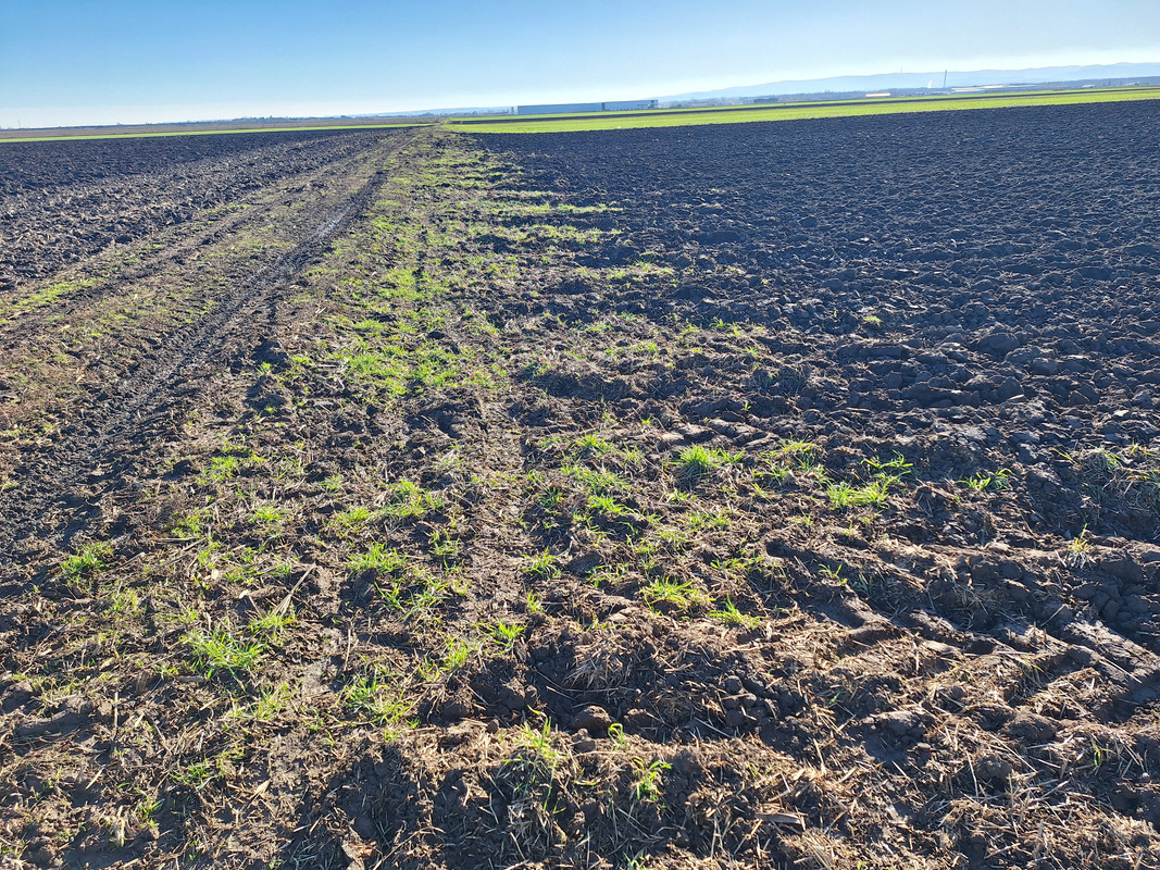

Danas otišao na oranje i dobio unutrašnji prijelom mozga. Ne bi uštimao plug i gotovo! Na kraju odusto, "ucvengo" ga tamo di naj ljepše ore i ne okreći se. Sojište, crnica, tvrdo i masno... Umorio se ko da sam ja vuko plug, a ne traktor. Ne pamtim kad me tako neki priključak izludio. Bože sačuvaj...

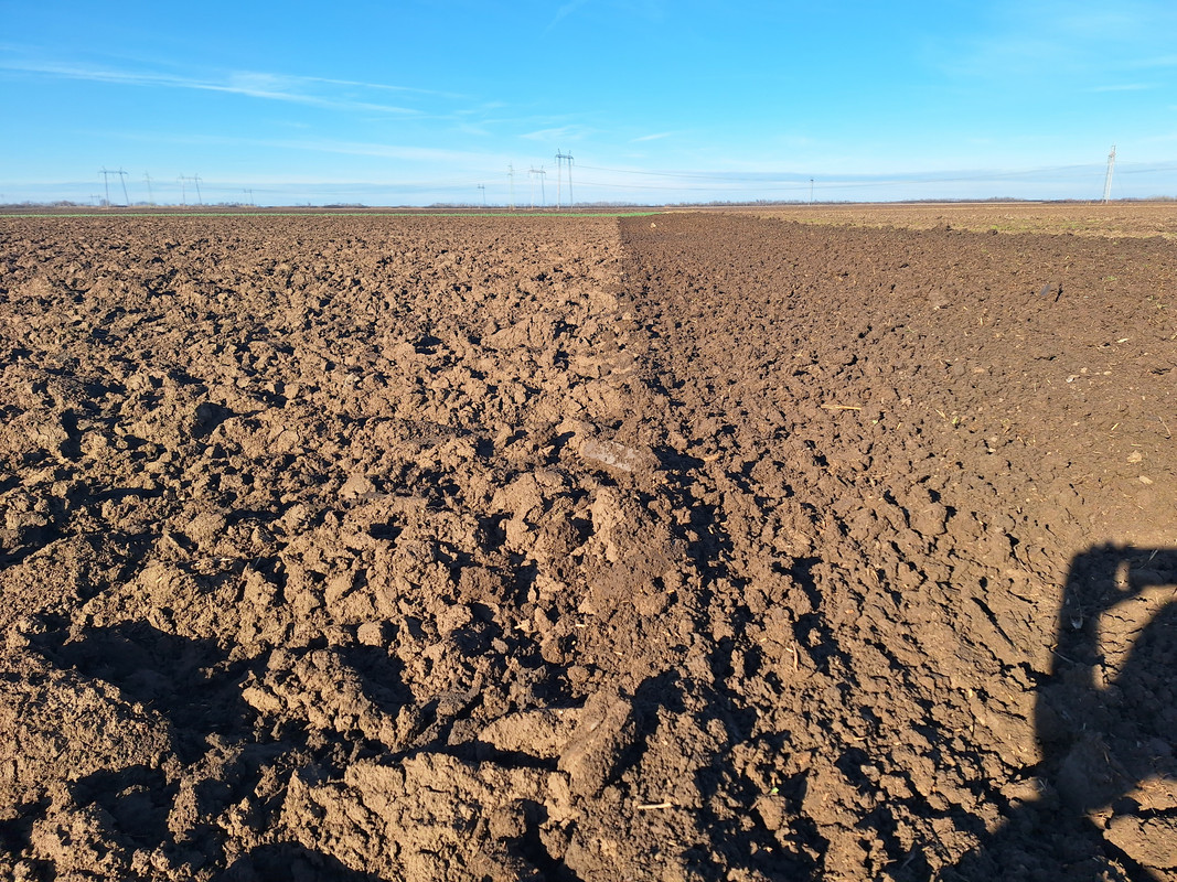

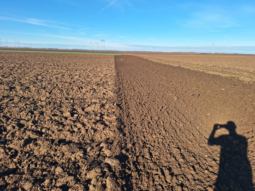

Kako su dani isli sve bolje i lakse se oralo a potrosnja sve manja.. Od 6 km/h i potrosnjom od 33-34 l/h danas sam zavrsio sa 8 km/h i potrosnjom ooo 25 l/h..
Kako sam smanjio ugao lemeša kao da se lemeš malo izoštrio
