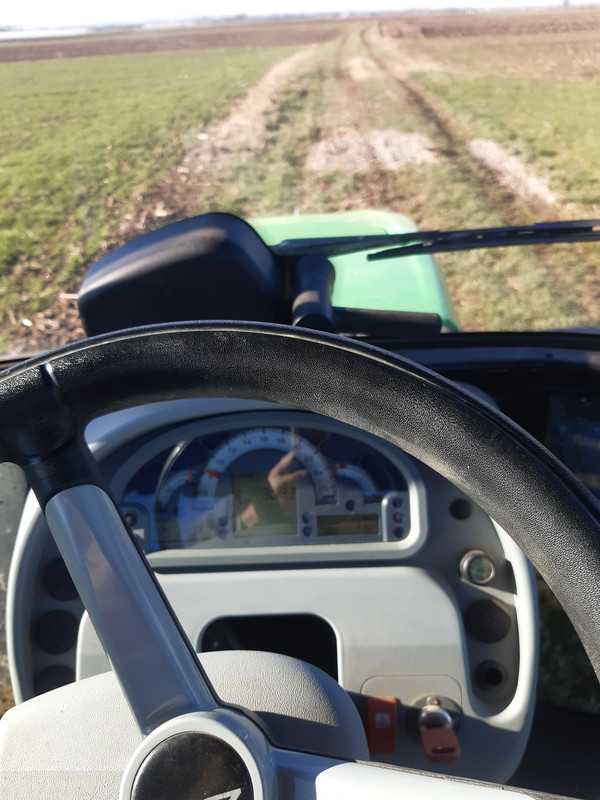

Posto mi plug losije zaorava,uvek tanjiram plitko jednom preko kukuruzista i bude dobro posle oranje.Sad je problem sto to nisam uradio na vreme a kise,kise i nikad da se prosusi,zemlja je jako lepljiva i sad nema sanse da tanjiraca radi bez zagusivanja na svakih desetak metara.Nzm jel bi vredelo nesto da tanjiram po mrazu,jel neko radio to ?.
Tanjirao sam ja po mrazu nosenom tanjiracom posle uljane repice, ostalo otkosa i korova pa da se lakse zaore. 2-3cm bilo mekse, ispod sante 20tak cm, gazda nije mogao da ore iza mene koliko je izvaljivao.
Ravno i plitko i sve tanjire sam vratio kuci :)
Ako se ne prosusi,a kisa evo opet prekosutra,probam po mrazu pa ako ide ok ,ako ne orem tako i ko ga jeb... ionako vidjam po ataru oranja gde je vise ostalo zetvenih ostataka nego sto je zaorano,necu biti jedini barem :haha: .
