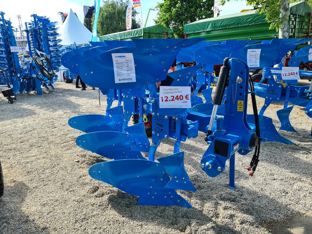

@aca74 Evo i clan Mica je potvrdio :D prvo sam se zamislio reko da nisam pogresio,ali sam se setio onda da kad sam pitao u almexu rekli mi bas 13300 + pdv..

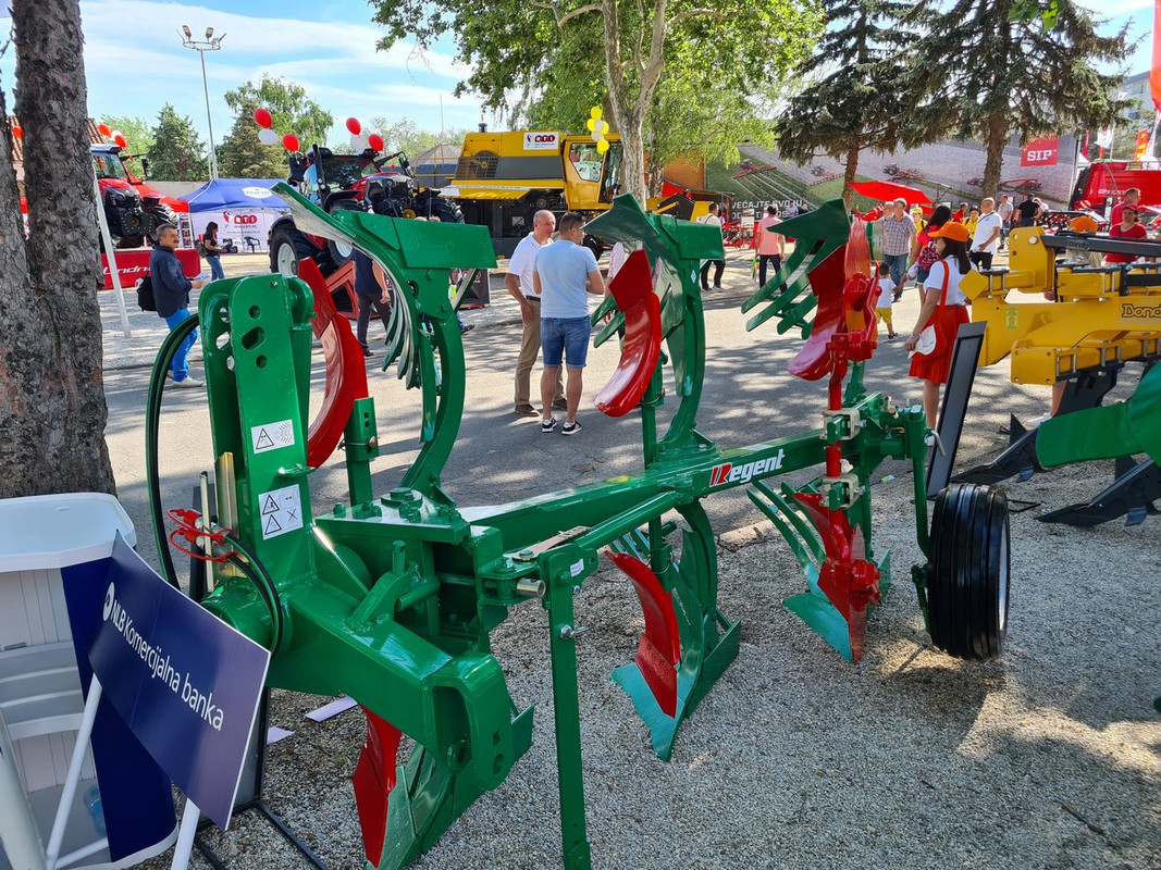

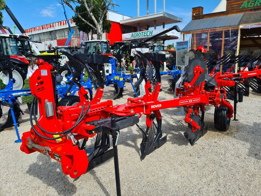

Sa ovogodisnjeg sajma koja slika..
Sremskapolja
Meni se čini da sam na sajmu dobio informaciju o nekih 11000 plus pdv što je meni bilo premnogo u odnosu koliko sam ja platio. Ove su cene tek ludačke.
Kako te cene divljaju na gore, čini mi se da tu vise nema padanja...
