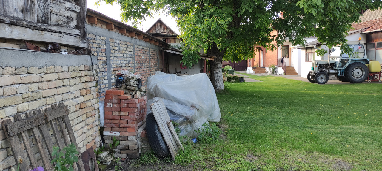

Planiram da betoniram jedan deo 10m x 2,2-2,5m za neku malu nadstrešnicu na stubovima za sejalicu, parač, (i biciklove). Znači max 25 kvadrata. Ta nadstrešnica će biti uz komšijski zid koji je na međi, ali se neće na njega oslanjati (biće na stubovima i na jednu vodu, u nastavku postojećeg krova komšijske šupe), i služiće samo da se tu otkači sejalica ili neka druga mašina, odnosno neće se po njoj gaziti traktorom i drugim vozilima. Kad konačno nađem dovoljno pameti da radim onda ću postaviti ovde slike i tražiti savet kako da izvedem tu nadstrešnicu. Ali sad trenutno, povučen pisanjem oko betona kod Worma razmišljam samo o betonu: nemam pojma ni koliko treba da bude debeo beton za tu namenu, ni da li tu treba armaturna mreža (kontam da je tu dovoljna neka tanka pa onda nije neki trošak), ni koliko debeo treba da bude tampon, ni da li za tu malu površinu može da se naruči beton ili mora mešalica u sopstvenoj režiji i sl.?
Ako ide samo traktor bez nekog tereta velikog 15 cm plus mreža je sasvim dovoljno,napravi preseke i to je to...
To je to...Takođe je bitno da se napravi dobar odvod vode, na ne bude voda na betonu pa teret naiđe,tada hoće da puca...
Radiće i tucanik ali ako je neka mašina na točkovima kao prskalica ili rasipač, guranje po tucaniku je nemoguće...

Neću osloniti rogove na njegov zid, nosiće ih moji stubovi. Nikakvog kontakta sa njegovim zidom neće biti osim što će služiti kao zadnja strana nadstrešnice (kao zaštita od vetra, kiše i sl. ).
Ja oduvek pored tog zida ostavljam mašine, ali moram da ih povučem dalje od njega da ne curi voda sa krova na njih. Pokrivam ih najlonom ali se to odrazi na creva sejalice koja se spljošte pa ih menjam svake godine, a i najlon se brzo iskida. Kad bih stavio mali krović iznad njih rešio bih se najlona, i mašine bi za pola metra mogle ići bliže zidu što bi mi godilo zbog okretanja prikolice u dvorištu. Znači isti princip kao sklepotina sa desne strane za biciklove koja je urađena sa četiri stupca i malo letvi povezanih samo uzicama. Naravno, kad budem radio tu nadstrešnicu biće uklonjen taj frankenštajn.
Problem je visina, jer od kraja rogova sa komšijske šupe do zemlje ima samo 220cm, tako da bi visina ulaznog dela te moje nadstrešnice maksimalno mogla biti 200cm što nije dovoljno za uparkiravanje (kad se spusuti na tlo onda bi tih 2m trebalo bilo dovoljno) šestorednog parača sa podignutim baterijama (sad imam četvororedni ali ako nekog dana dođe upgrade...). Pa razmišljam ili da komšiji stavim oluk pa da nadstrešnicu dignem višlje, ili da napravim neku vrstu krova na šarke, pa da mogu da podignem donju stranu krova samo par puta godišnje (dok isparkiram i uparkiram sejalicu i parač)... Al' o tom po tom, dok prvo nađem pameti... :osmeh:
Ako si dobar sa komšijom, a mislim da jesi, čim si mu dopustio da pusti krov u tvoje, najbolje da tvoj krov bude iznad njegovog, i da tvoja kišnica ide na njegov krov. Ti uradi dobar oluk na njegov krović, koji može pokupiti obe vode, i time će i on imati korist, jer mu neće voda više zapljuskivati i podilaziti zid.
Time taj objekat može dobiti i neke dodatne kvalitete, jer ćeš moći prednji deo krova do tebe dodatno produžiti i time dobiti više natkrivenog(nikad dovoljnog) prostora.
