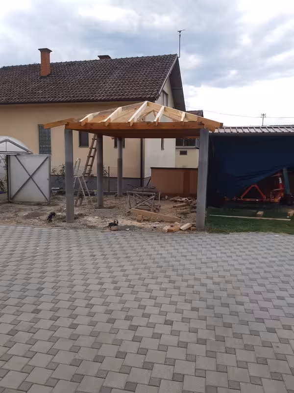

Hteo sam sam da uradim manju garažu, pa mi treba par saveta. Dimenzije će biti 8x4, krov na dve vode. E sada stubovi će biti metalni 80x80x3, a venčanice i rogovi drveni. Zanima me koja debljina venčanice i rogova bi trebala da bude, pokrivanje limom. Raspon između stubova je 4 metra.
Sent from my SM-A155F using Tapatalk
Тек тада ће иструлити, цеви у доњој зони при вару треба избушити да кондез има где да излази. Или их напунити битулитом, а пре сипања га разредите нафтом или бензином да буде редак и онда га на дну цеви испустити.
