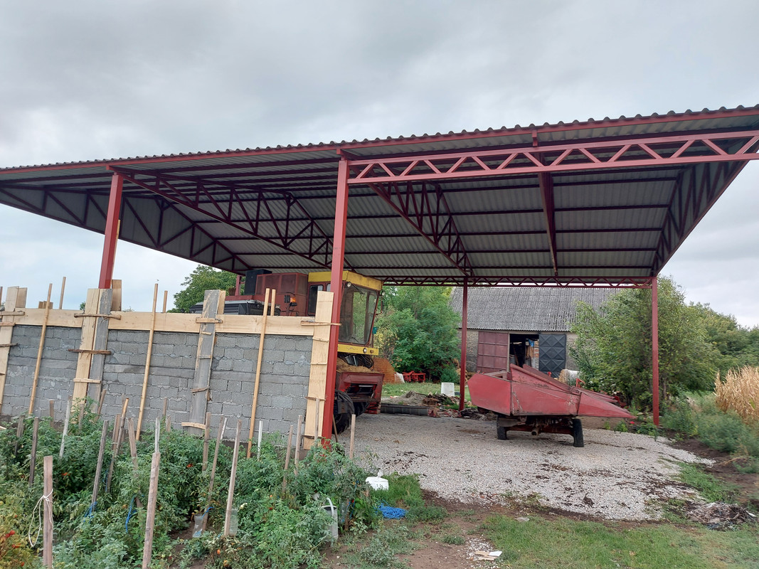

Prijatelji jel moze Neko da mi izbaci skicu plan za objekat za smestaj mehanizacije 10 x15 metara,4 -5 metera visine,na dve vode?
Mislim na metalnu konstrukciju na metalnim stubovima,a u uzem delu OD 10 metara da bude cist prostor,znaci bez stubova unutar ....???
Da vidim na koju sirinu idu stubovi sa strane it'd....
Ja bi to stavio ko što obično ide 5 m između stupova, visina barem 4.5 m da kombajn ide bezbrižno unutra, samo neko stručniji treba reći kakvi stubovi dovoljne jačine trebaju i binderi. Moje hale su vezane i na sredini stuba sa cijevi na stranama koje nisu ulazi i španerima naravno.

Ovo je skica moje hale iz Srbije, 12x7x4,5
Imas li neke cifre za ovo do sad, dimenzije, cena ?
Димензије 16x14, конструкција и кров, 15800 eврова, туцаник око 40 кубика неких 700 еврова, ово зидање около(са темељом), мислим да је око 1200, 1300 еврова (материјал), пошто све радимо сами...
Имамо још да озидамо лево (на слици) зид, да избетонирамо тај проточни део од 6 метара, и да мајстор направи капију и затвори лимом остали отвор.
@Shale Prijatelju nisam te razumeo,JEL 15800 evra ti je majstor uzeo za konstrukciju I krov da postavi ?? ILI ste vi kupovali sami cevke I lim I svee sami radili konstrukciju I krov???
Да да, мајсторово све од метала, тј 70 е по квадрату је у том моменту излазило...
Фирма која је радила је Металоградња Марић - Ђурђево...
Ми смо насули тампон туцаником и зидамо до пола висине, а ресто ће такође мајстор затварати лимо и правити капију...
