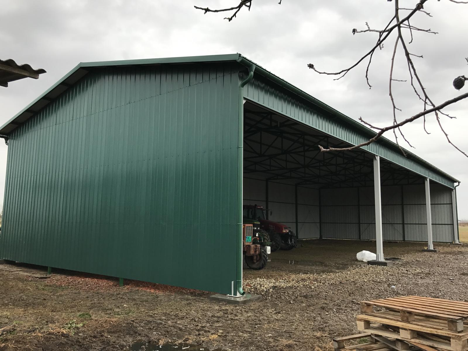

Da li onda mozes da se uklopis na 28e, ja sam skoro radio jedan krov, doduse za svoje potrebe, uzimao cevi i lim bez pdv,odradio sve po projektu, radili drug i ja,nisam placao rad. Nema tu neke zarade na 28e osim da se spara na debljini cevi i sl
Naravno, zato sto ja ne radim kao ti jedan, nego vise objekata za redom. Nije svaki objekat 28e/m2 ako na to mislis? Bude nekada i dosta vise od 28e/m2. Sto se tice sparanja materijala mogu ti reci da ne praktikujemo to... Ovaj objekat je radjen pre ovog poskupljenja cevi i limova tako da sada u ovom trenutku on ne bi kostao 28e/m2 ...

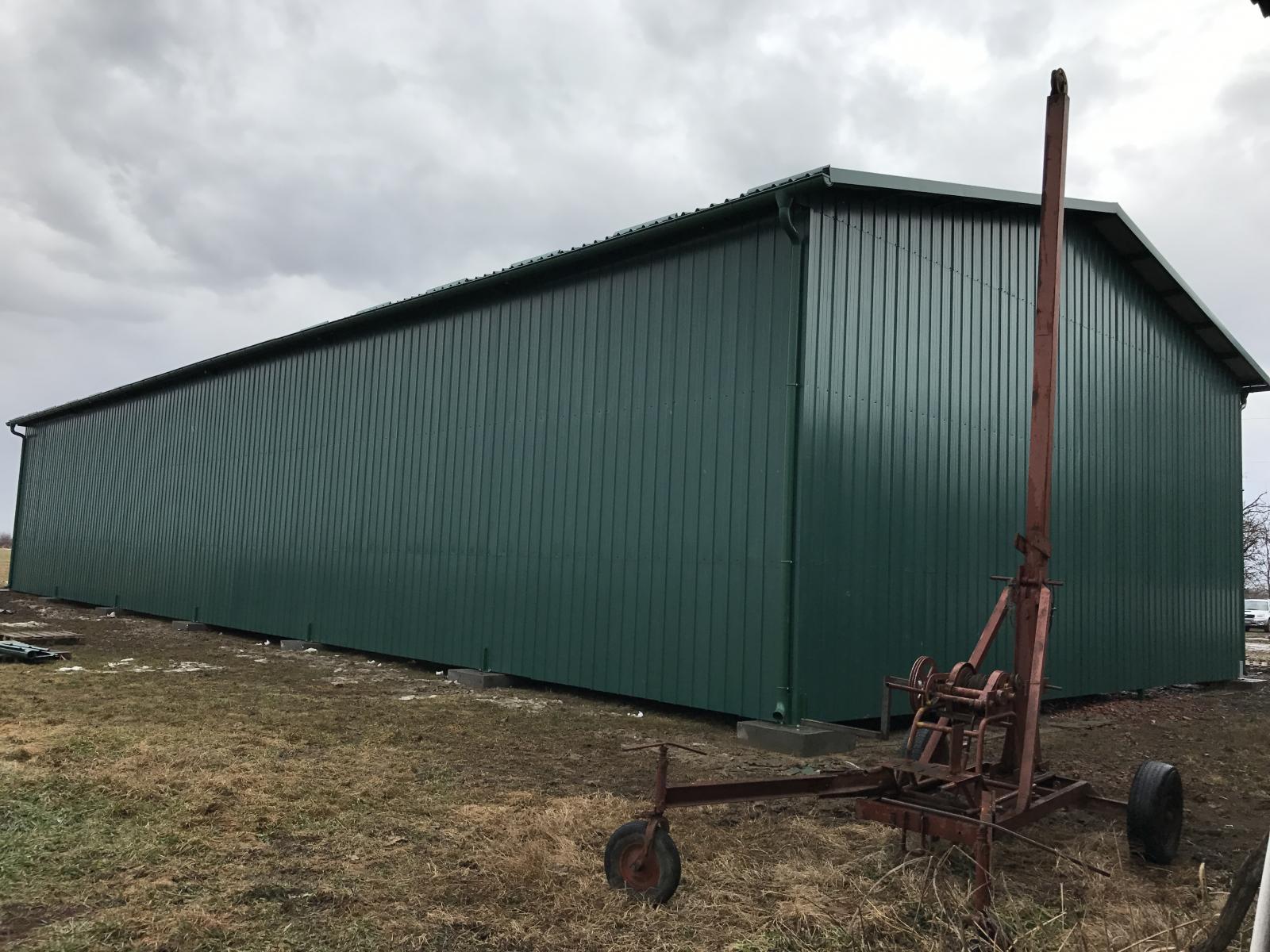

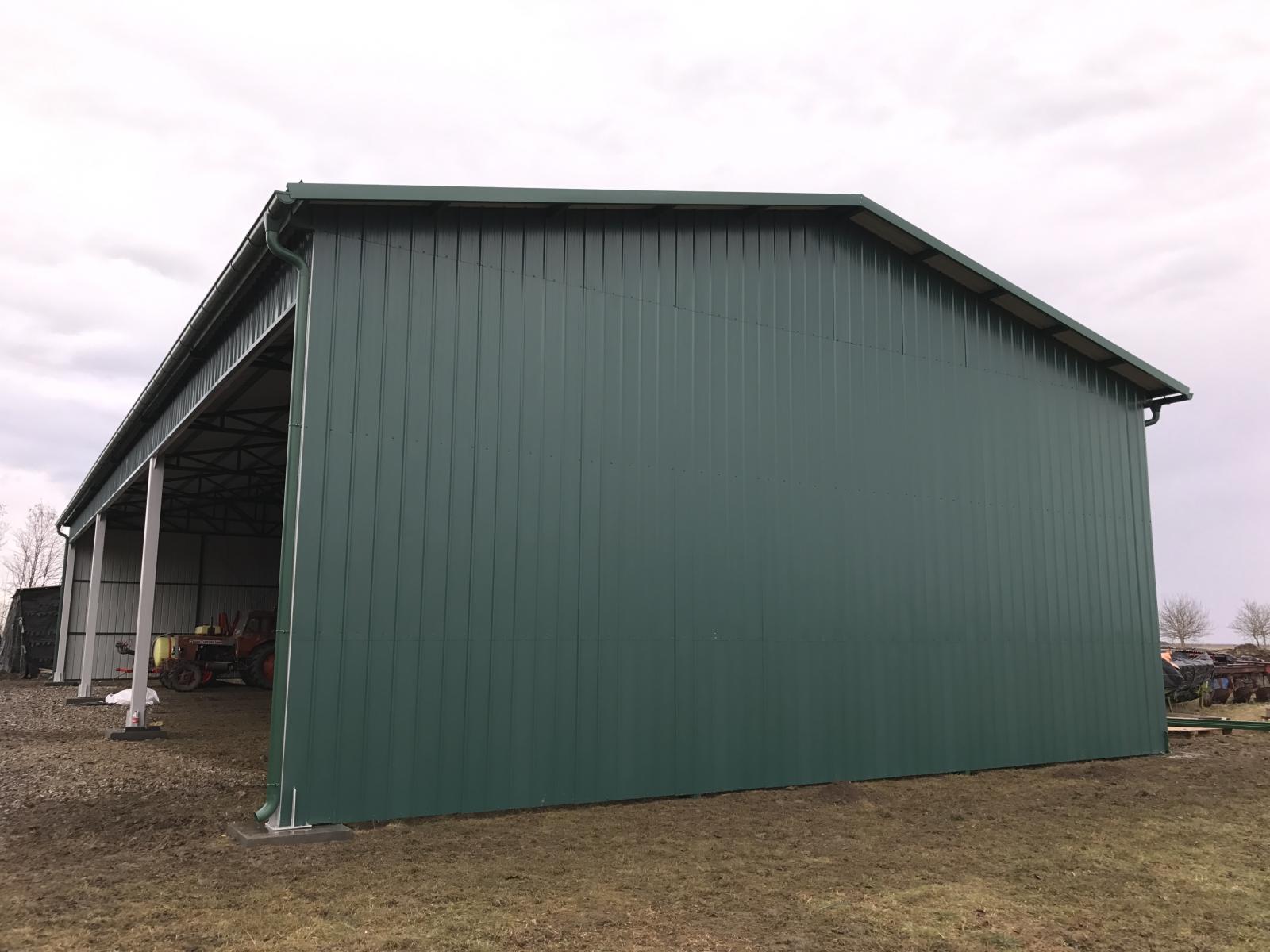

P.S. Nisam bio precizan u postavljanju pitanja.Na ovim slikama svaki kran je drugi,pretpostavljam da nisu tvoji iznajmljuješ ih.Jel to ulazi u cenu ili to treba da obezbedi gazda šupe?
Ulazi u cenu. Naravno, nekada i nije potreban kran nego je dovoljna i rucna dizalica.
