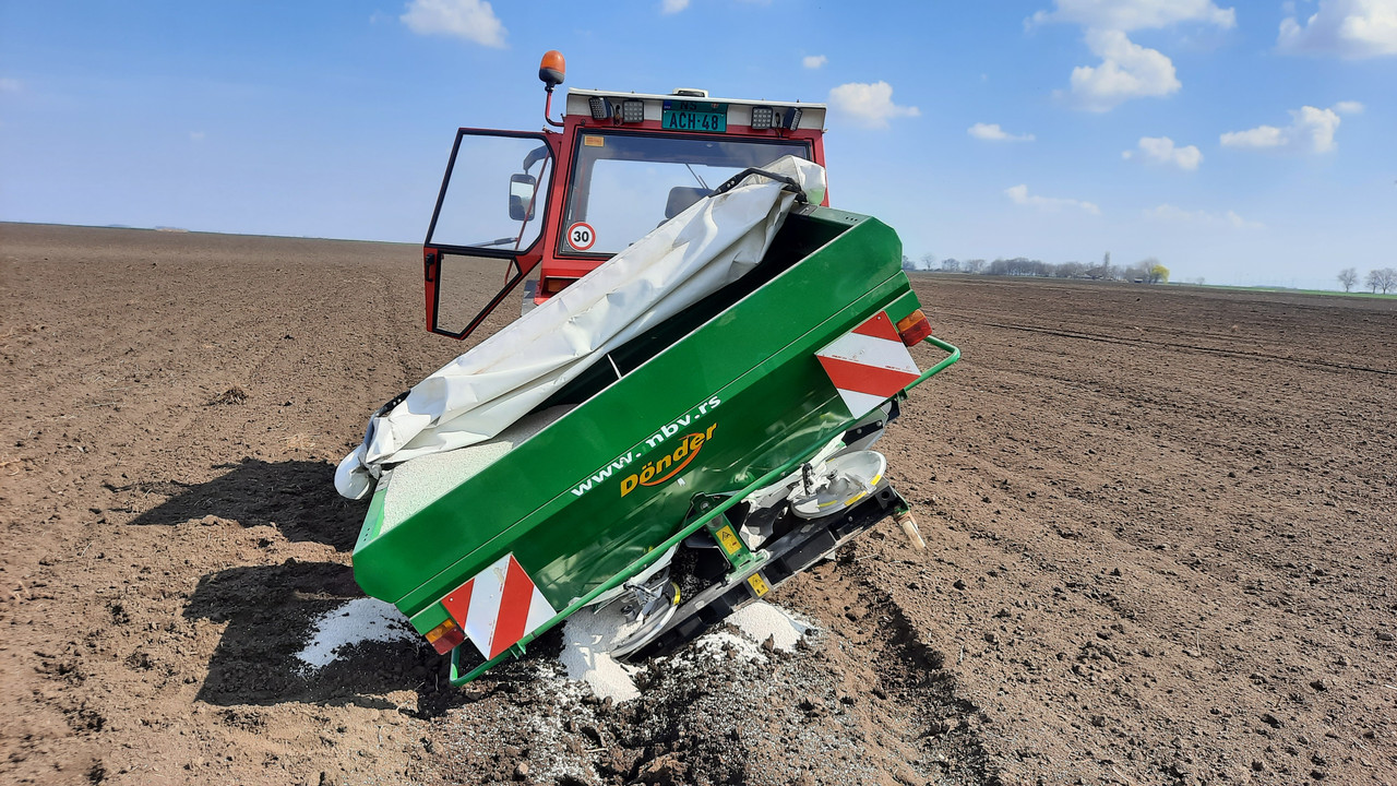

Вероватно је пукла полуга, изгледа да је велик залогај тај Дондет за седмицу
Sigurno jeste veliki zalogaj. Kada mu previše teško on prvo teže diže na hidraulik, a onda se dese i ove stvari na polugama.
E sad, mixer je možda i taličan, slično se i na klasu desilo sa plugom, ako se dobro sećam.
Izvukao je navoj na vezi izmedju ramena i pluge. Čistim ja to svake godine i video sam da su tu navoji loši i bilo je i dosta lufta. Prvo loše oranje pa onda i loša priprema i secnuo malo u jednu rupu i eto. Štete na rasturivaču nema velike, otišao je taj plastični blatobran i malo se iskrivila prohromska zaštita iza diska ali to sam rukom namestio. Što se tiče klasa, jeste pucale su mi obe te poluge i to u roku od par dana. Ali to im je boljka, nisam jedini. Zavarene na tom mestu i još malo nagojeno i evo nemrda već 2-3 godine....
Мени је испао осигурач а исто сам носио расипач; има слика негде раније.
Sreća pa nije bio pun rasturivač.
Sreća pa ni nemože pun da digne. Sipamo po jednu dzambovku.

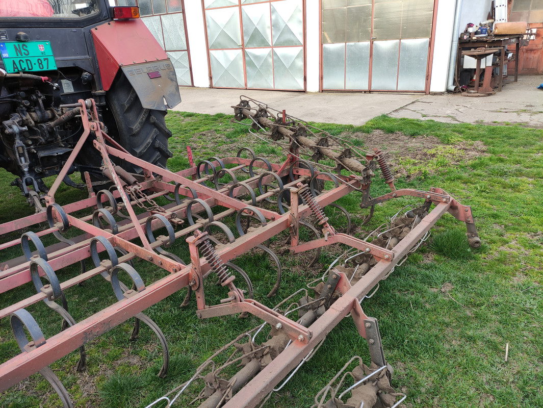

Meni je danas otpao rotor na IMT setvospremaču. Mojom krivicom, a u stvari kriv je rus što mu hidraulik sporo diže, tj. kad se ugreje ulje bez turiranja ni ne diže. Mislim na mog rusa... Znači na svakom kraju moram da stanem, pa malo brm brrm, spremač se digne i onda teraj dalje. Ja probao da u hodu okrećem i u jednom okretanju sam negde zakačio nosač rotora. Nisam ni primetio kad je rotor ispao. Tek u sledećem krugu idem i vidim rotor! Reko', ko ga je ovde izgubio... ::sramota:: Pogledam iza, fali rotor - znači moj je :haha:. Pogledam još dalje iza - nema razlike u spremljenom... Rotor bacim na spremač i teraj dalje tako, svakako sleduje još jedan prohod pre setve... :)
Jel losa pumpa,ventil ili ?,proveri filter hidraulike moze i on malo da utice.Inace ne bi me cudilo da moze biti i klip hidraulike problem.Ja sam sad kod mene pre mesec dana remontovao klip jer je malo curio ponekad,i sad nakon remonta kao i da malo brze dize poluge,nije da sam imao ikakvih problema sa sporim dizanjem.Takodje ne upusta poluge kao pre,sad mozda i ceo dan drzi pod teretom,nisam obracao paznju ali pre je dosta brzo pustao poluge,nije mi ni to smetalo jer koristim kuku uvek....

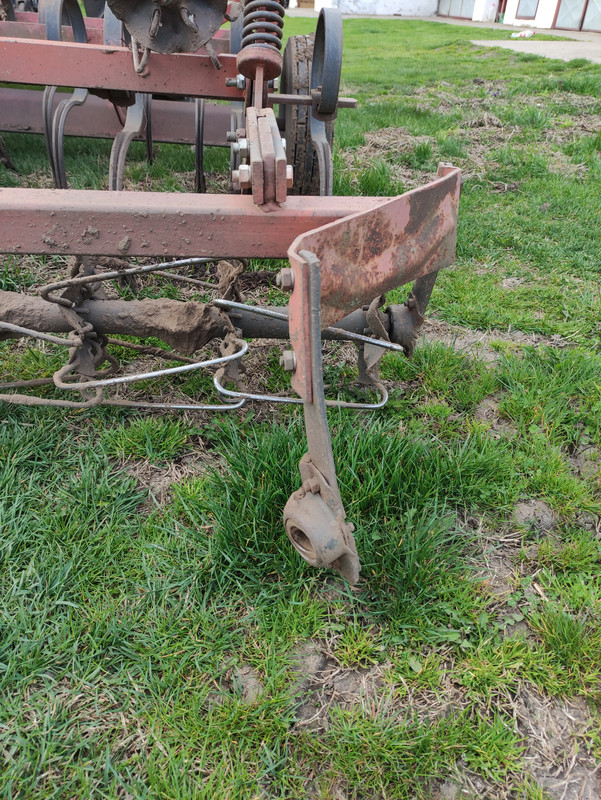

Дукеј, треба лежајеве заменити и мало да се испегла тај носач. Не изгледа страшно али има посла.
