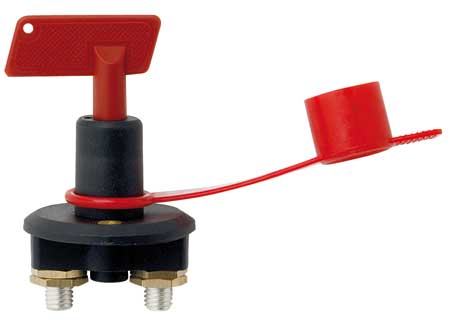

Nije baš običan
Da nije baš običan prekidač mase (Kao što smo navikli na okretanje crvene ili narandžaste ručice, ili udaranje pečurke 😀)

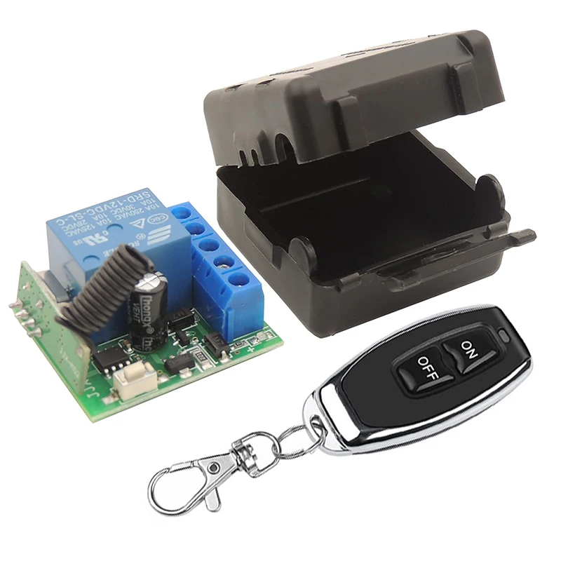

Ako volite elektroniku ima mogućnost kontrole i preko daljinca 😀 (Za tako nešto vam treba Radiomodul Transmitter od 433MHz
433mhz-Rf-Transmitter-DC12V-10A-Relay-1-CH-Wireless-RF-Remote-Control-Switch-Transmitter-Receiver-Module.jpg
