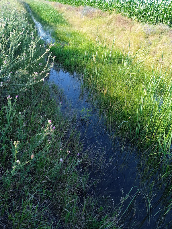

Ово је промашај, требало је очистити канал. Радио сам у сличним условима, усисна цев има свашта да повуче. Турбина самеље и кад стигне до дизни само гледаш како притисак скаче и пуцају ватрогасна црева. Са тифонима нисам радио али верујем да би и тамо био неки проблем. И да, прође трава кроз филтере ако их пре тога не зачепи.
Brzo izrasti ta trava ponovo,to jedino gde se vuce voda da se ocisti po dvadesetak metara u oba pravca i to je to.
