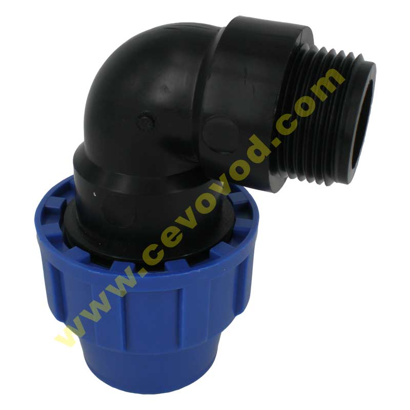

Imam ovakvu poluspojku koja stoji na onoj cevi što izlazi iz bunara fi40:
http://www.cevovod.com/cevovod/img_big/201480_2.jpg
Izgleda da mi tuda ne dihtuje dobro, onaj deo što naleže na plastičnu cev, jer ona bela plastika koja se useca u alkatan nije podesna izgleda i za plastičnu cev. Da li postoji neko drugo rešenje? Video sam kada su pravili bunar da su cevi nastavljali lepilom nekim, namažu cev i nabiju je u drugu. Svaka je na kraju imala zadebljanje. Bele debelozidne cevi fi40. Nije klasičan šešir kao kod kanalizacionih.
Bilo bi dobro da ima neki nastavak koji se tako zalepi, a na drugom kraju da ima navoj, 5/4" npr.
Ja sam takvu spojnicu samo adapter spojnicu (cev na navoj-ravna bez kolena) koristio na belim plastičnim cevima sasvim normalno.
Tu više dihtuje gumica koju taj beli prsten pritisne i gumica se raširi i pritisne cev. Tako ja to kontam. Moguće da gumica nije dobro postavljena ili da se oštetila. Ja prvo gumicu navučem na cev pa cev u crni deo dobro gurnem pa onda belu plastiku preko cevi na gumicu pa poklopac zavrnem preko svega toga.
Rade mi rasprskivači na to i u sistemu je ta spojnica izdržala sigurno pritisak od 5 bara jer imam akumulaciju (bazen) od 60 kubika na 75 metara visine. Ako ti nešto znači poređenje.
