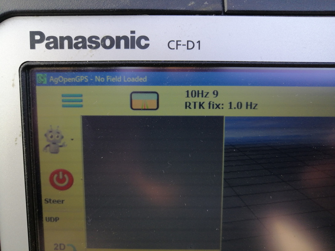

Nisam jos detaljno, agopengps nadje satelite i vidi se refrash rate 10hz i kad pomeram antenu pomera se i ona strelica, postavim a i b tacku , ali nekako koci kad se krecem.

Nego da se vratimo zasto agopengps koci
Zato sto nece da radi kako treba ako nema korektovan gps signal. Imas nekoliko servera u tvojoj okolini , ja probao da se kacim , otkljucani i slobodni na RTK2go.com. Najblizi od mene zracnom linijom jedno 20km ali radi bez problema , inace imam i svoj na RTK2go ali probao najblizi preko Dunava:)
Ovo treba da dobijes na agopengps da bi radio , ispise RTK Fix
Na RTK2go ti je samo korekcija signala, da bi dobio +-1cm(2cm) preciznost. Za GPS sa duoband resiverom.
Jel imas listu servera da probam neki dok ne namestimo svoju bazu .
Znaci bez rtk fix-a agopen gps koci , tj kao da secka na svaki sekund prikaze pomeranje pa zakoci .
Vidim dosta njih flesuje neki fajl za rover ali ne znam dali cu brickovati moju plocu jer nisu iste .
Ne znam dali tj setup utice samo na f9p chip , ako samo njega dira onda moze ako ne onda sam u problemu.
Ne znam da li koci ali simptomi su da jednu sekundu ti pokazuje 400 lijevo iduce ti vec pokazuje 300 desno a ides traktorom 12km na sat.
Stara verzija agopngps verzija 3.0 je zbog greske i kad nije dobijao korigovan signal htio da radi uslovno , 30 lijevo skace pa 0 pa 20 desno , ali otprilike pola metra , znas otprilike gdje si :)
Juce sam mojom greskom brikovao ardusimple , zbog neceg nisam dobro snimo fajl za setovanje (korumpiran fajl) kod snimanja u U-blox resetovao se program i onda sam pokusao da upucam firmvare i dobio ciglu. Poslije sam morao lemiti 4 zice i resetovati sa guza cip sa nekim softverom za serijcki port, pa poslije upucavanje firmvarea kroz zadnji ulaz :) i onda gaf sa vindoguzom , otisao u hibernaciju (radim sa linuksom) , pa ponovo ali sam ga nekako podigao iz mrtvih i radi.

Posto imam vec elektroniku za koju je vec sazvakano sta i kako ja sam samo upucao gotove podatke setovanje iste.
Ovdje radi tako da U-blox prijemnik salje preko UART2 podatke na bluetooth(sta tocno moras naci na netu) i prima preko bloutootha sa mobilnog RTCM korekciju sa castera.
Taj program na mobitelu (Lefebure je NTRIP clijent) jako lako se setuje , Reciver setings ti je veza sa bluetooth odnosno tvojim prijemnikom.
Vecinom treba sifra za bluetooth.
Onda imas NTRIP setings , biras za protokol NTRIP V1.0
za Caster IP upises RTK2go.com
Za caster port upises 2101
za Username mislim da mozes sta hoces
Za password ti netreba za RTK2go
za Data Stream izaberes od ponudjenih onaj na koji hoces da se konektujes.
I sve snimis
Startas svoj U-blox prijemnik i konektujes na agopengps na COM port na kojem je (moras imati drajver za usb - serijsku komunikaciju W10 to vec ima u sebi a ostale moras da instaliras)
Kad proradi prijemnik pokrenes Connect na mobitelu na Lefebure softveru , on ispisuje
konekcija na bluetooth prijemnik , uspjesna ili ne , ako je uspjesna ide dalje
konekcija sa ublox prijemnikom , to moras da nadjes koje podatke treba prijemnik da salje mislim CGA ( NMEA-183 $CGA ) ovo provjeri , ako je uspjesna ide dalje
konekcija na caster RTK2go , i ako je uspjesna
onda salje na caster NMEA-183 $CGA string , i ako je to uspjesno
onda mu caster salje RTCM odnosno korekciju
i onda kad RTCM string dodje preko bluetootha u ublox prijemink
onda tek ide ispis na agopengps RTK fix
i onda tek agopengps moze da radi.
Moguce da ima nekih nenamjernih gresaka ovdje.
Probaj naci na internetu opsirnije kako se tvoj setuje.
Znaci ukratko , komunikacija sa mobitelom je dvosmjerna
dobija od tvog GPS prijemnika preko bluetootha CGA string
salje na tvoj GPS prijemnik preko bluetooth RTCM string koji dobija sa neta od RTK2go castera

Svaka cast na opisu, nakacio sam se vec sa mob sa ntrip, imam jos da pldesim odin-a na modulu i to bi trebalo da bude to.
Ovo moras da provjeris dobro za tvoj prijemnik , ako je veza od ublox cipa preko UART2 na bluetooth modul , onda bi mozda radio sa istom skriptom kao i ardusimple. Pogledaj na ovom linku imas na pocetku fajl za setovanje ali ublox cipa na ardusimple , pricam o roveru , 10Hz , sto brze to bolje ali u praksi od 5Hz je upotrebljivo , mislim da preko 10Hz ne moze ublox ni da radi. Ovo vazi za ublox f9p.
Otvori link dolje.
Startas program U-center , konektujes sa prijemnikom , otvoris view gdje je messages , pa otvoris konfiguraciju (CFG) , pogledaj sa linka zadnje poruke , sad kad setujes tako rucno ne smes da mu iskljucis USB , on mora biti ukljucen da agopengps moze da radi ali moras znati na kojem ti je UART kanalu izlaz za bluetooth modul ako ga imas i taj isto ukljucis da na njega salje poruke. Kad nesto mjenjas moras da posaljes da snimi. Pogledaj u u putstvu kako radu sa U-centar program.
Takodje pogledaj na netu , pretpostavljam da je neko vec isti kao tvoj setovao pa ima nesto.
