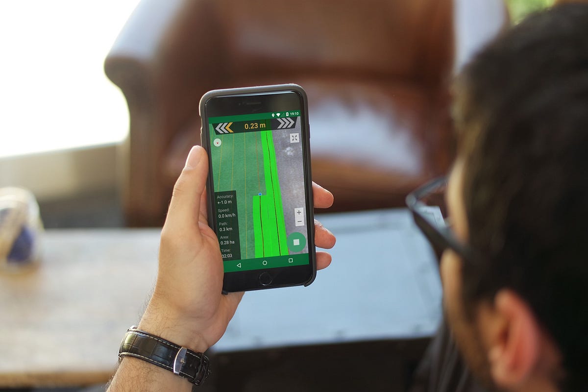

Aplikaciju Field navigator koristimo nepunu godinu i to za rasturanje đubriva i prskanje pšenice. Instalirali na novom Samsung tabletu (150 eur) i obavezno spoljna antena ( mi smo kupili kinesku sa kablom i usb priključkom putem Aliexpresa, a cena oko 25 eur plus ostali troskovi oko 20e). Trebalo je vremena da se ušaltamo, ali spram uloženog novca zadovoljni. Bez spoljne antene program radi ali dosta greši kod navođenja što znači neupotrebljiv.

Evo link ka jednom članku o aplikaciji ( verovatno reklamni jer je isto iz Litvanije kao i autori aplikacije)

Field navigator, koji koristimo od pre nepune godine, nije nam se (bar do sada) nijednom blokirao. Jedini problem koji smo imali je taj što ponekad u radu vrti sliku, ali na svu sreću gornje pokazivače (one koji pokazuju da li i koliko da ideš levo ili desno) ne rotira.
