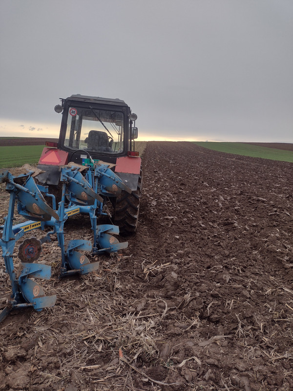

Улазиш у бразду пушташ плуг полугу враћаш и то је то?Точак топлинк дубина?Он регулише неравнине по њиви ако точак наиђе на траг Тањираче,мишињак итд држи га хидраулика у нивелацији?
Evo ti oranje sa točkom na različitoj zemlji na početku se sipa koda je pijesak a u doli tvrdo i teško orane.I tanjirano prije oranja
