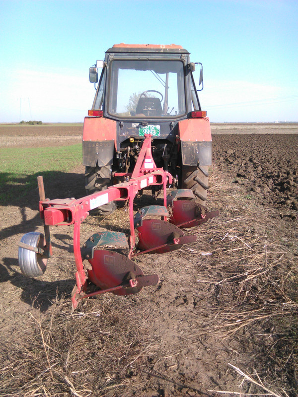

Šta misli majstor Nebojsa o ovome, dal treba izbegavati neke brzine za "teže" radove i koje su to, ili je svejedno?
Aman svejedno je,ja koristim po 4-5 brzina sa plugom ili razrivacem,od njive do njive,uslova,zemljista,i cega vec ....5-ta kornjaca,4-ta kornjaca-4-ta zec-6-ta kornjaca,3-zec.Najbitnije mi je da motor izdrzava,da ne dize temp.Najcesce jeste koriscena 5-ta kornjaca i 4-ta zec.Ne pada mi na pamet da ja biram odredjene brzine zbog menjaca,jeb.. taj traktor onda,nebitno jel to rus ili fendt ili nesto trece,to nije traktor i tacka,to je sr... od masine onda.
