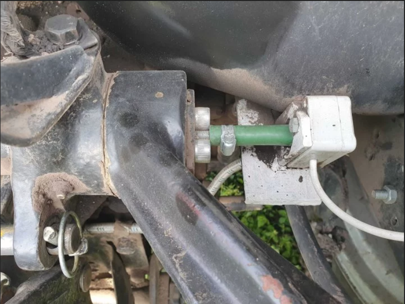

Vidim da ima enkoder da prati polozaj poluga, da mi je znati kakav el ventil bi se mogao ubaciti , smislio bih nesto sa arduinom preko zime

Vake proporcionalne al su jako jeftini ja kupio 2 na ebayu za autopilota , jedan je vec na traktoru.
Vaki , kao ilustracija :) samo gledas da ima dobar protok i montiras elektroniku :) Ovaj sa slike je i direkcioni i sa regulacijom protoka , ako imas proporcionalni sa regulacijom protoka onda trebs jos obicni , moze se naci i jeftinije ali je kao trazenje igle u plastu , uspio naci jedan novi od 20l direkcioni vikers novi za 120E i jedan polovni rexrothov isto 20 litarski direkcioni vza 80E bez postarine.
Ili jeftiniji ketridz proporcionalni ventili u evropi jako rijetko , ameri to stancaju , puno jeftiniji.
Druga solucija takozvani bang bang sistem, obicni ventil, otvoreno zatvoreno a elektronika da pokusa uloviti polozaj.

Ovo ti nema veze sa ehr , obicni on/off elektro ventili , englezi zovu bang bang , imam jedan takav na rusu za okretac , inace bugarski dvoradni ventili , za plug odlicno ali vucena tanjuraca oce da poleti , treba na izlazu prigusnice. I najvaznije nema plivajuci polaozaj ,za plivajuci treba puno komplikovaniji elektro ventil.
