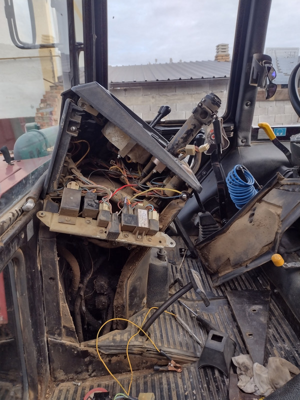

На 820 ми не ради кратко светло,десна позиција и мигавци и напред и назад и велики сат у инструмент табли.Осигурачи сви добри електричара не мош наватати.Шта мислите где је проблем сијалице све добре...

Jel imaš rele za napajanje instrument table? Ako ga imaš proveri ga.
Svi releji su u tabli , vide se kad skineš levi tapacirung.

Trebalo bi da je drugi gledano s prednje strane. Prvi bi trebalo da bude automat žmigavaca a odmah do njega (idući ka sedištu) rele napajanja instrumenata. Ali nemaju svi traktori ugrađen taj rele...

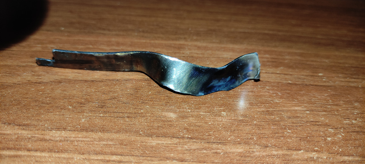

Danas u oranju, na okretanju na leniji, samo odjednom ne može ubaciti ni u jednu brzinu, tj. može ali sa puuunoo krčanja. I kad pustim pedalu kvačila ona samo krene na gore i stane, pa moram nogom da je podignem. Dođem kući, zovem majstora, reko crklo kvačilo... On dođe i kroz donji poklopac izvadi parče pleha, kaže otpalo sa lamele i blokiralo je da ne može da odvoji. Pitam može li da radi bez tog plehića - kaže može. Potom sam se vratio na njivu, sve radi normalno. Kako će biti dalje - ne znam...

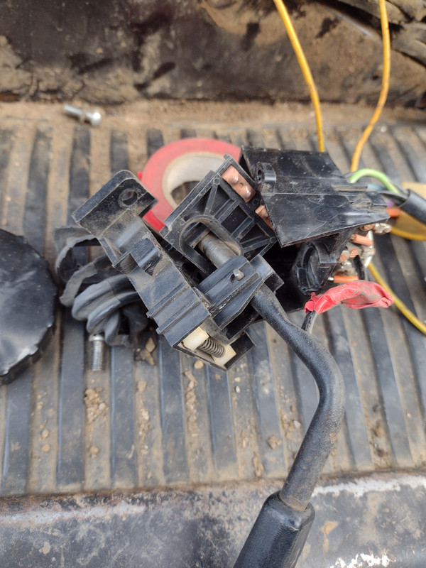

На ово време нервозе ово је одличан посао🤣проблем је био у релеју тј прашини што се тиче табле очишћен издуван и све ок...контакти у ручици мигаваца очишћени мало опруге истегнуте и све ради одлично...
