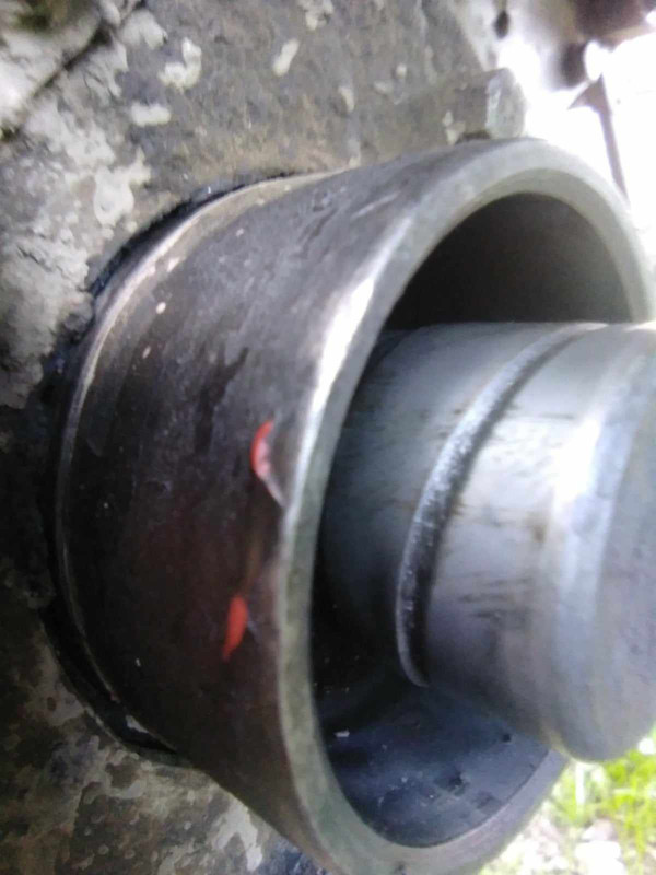

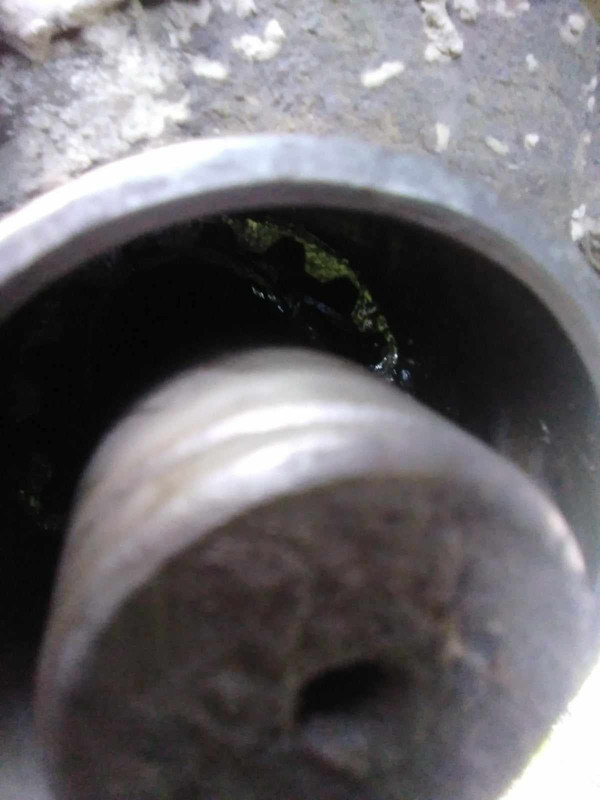

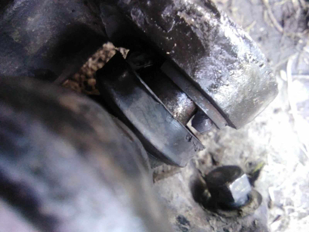

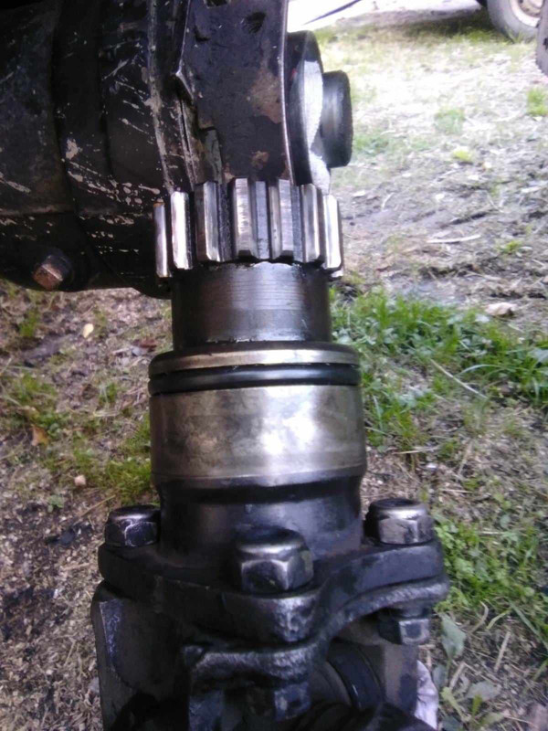

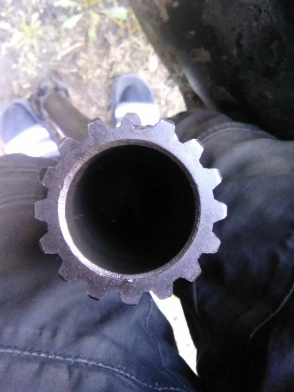

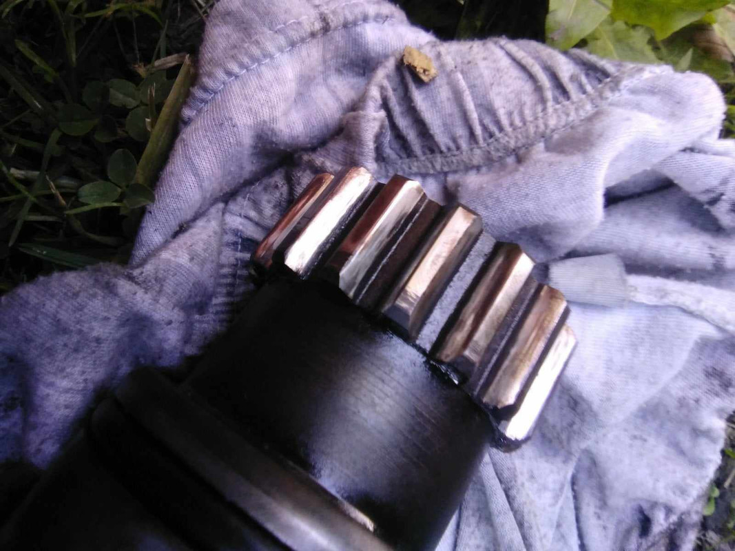

ево слика да ли је овде све ок сем тог предњег крстакаКад се скине предњи кардан од вуче да ли је нормално да се лако извуче она осовиница са нутевима што улази у средње кућиште? Разишо се напред крстак па кад сам скино извукло се и ово нутеви изгледају добро
	Odlicno,samo zameni gumicu ako je upresovana da ne bi curelo ulje.ево слика да ли је овде све ок сем тог предњег крстака
