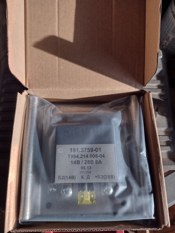

Ипак не пуни леви акумулатор само 12.2 десни 13.9,осигурачи ок маса очишћена,склопка ради одлично очишћена сређена,каблови клеме све ок,осигурач на оном претварачу код хладњака ок, лампица алтернатора сија...Дали да купујем тај претварач код хладњака или шта још да покушам?
Pretvarač baci i onako su pijani Rusi izmislili taj sistem,ubaci BAP i teraj :D

najlakse nesto baciti i prepravljati,ako alternator salje 14v do pretvaraca a sija crvena i nepuni levi akumulator,onda je do pretvaraca ,treba ga zameniti i kraj price,veoma prosto,u nekom proseku plus minus kako kod koga taj pretvarac izvuce oko 5 godina rada i krepa,stavis novi i vatra
Kod mene tako bilo,pa nije bio pretvarac...pisao sam malopre...i da ga ne ureknem od 2009 godine fabricki stoji jos.ali vec par godina mi brljavi u voznji brzinomer...vrv senzori,ali tako ponekad zabrljavi pa proradi...uvek isto.

Пуне оба одлично један 14,2 један 14,5...али и даље сија лампица тачно ће радити сечице🤣
