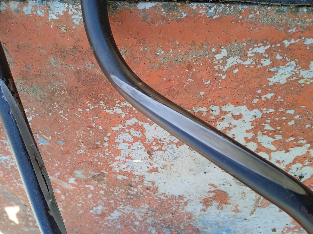

Kod rusa ispod kabine,cev od hidraulike koja ide od razvodnika(koliko sam gledao) do onog ...necega :LOL:,kako god se to sr... zove,ispred klipa hidraulike,onaj djavo gde ima stelovanje rada hidraulike,silom,pozicijom,whatever ...Uglavnom ta cev i cev koja isto ide tu negde od razvodnika do zadnjeg dela traktora za jedan od 2 izvoda hidraulike za kipovanje prikolica i slicno.Kod mene se te cevi izgleda cesale jedna o drugu,tj dodirivale se na jednom mestu,nemojmo misliti nista seksualno sada ....i danas jedva zavrsim prskanje psenice,pred samu zadnju parcelu dok sam skupljao grane pukne mi ta cev tu ,haos napravi od traktora tu ispod kabine ono je toliko izmasceno od ulja da ako bih bacio sibicu planuo bi kao slama jbt.Nekako sam uspeo promenom prikljucaka nazad za otvaranje krila da zavrsim i zadnju parcelu,ali je dodatno izgubio ulja jer povrat istog iako bez veceg pritiska,je isao kroz puknutu cev ....Pa eto pogledajte i kod vasih rusvajcuga,da nema neke seksualne tenzije izmedju istih cevi na tom mestu,da ne bude posle belaja.
Код мене су црева а не цеви мада и она могу да се оштете.
Da noviji posle valjda 2010-te ,manje vise,imaju creva,mislim da je ipak bolja cev po meni,tu su samo gledali da ustede sto vise sa crevima.Nisam detaljno zagledao bas,mislim da ima tu distancera nekih koji drze te cevi odvojene,verovatno je neki popustio ili sta vec,ne verujem da je tako iz fabrike izasao,inace bi odavno pukla cev....

Danas skinuo cevi,jedva,malo sam ih krivio da bi ih izvukao izmedju kablova,i ostalih cevi ...ako uzmem ponovo cevi moracu skinuti bar jos jednu cev da bih nove montirao,razmisljam mozda da uzmem creva ,puno laksa montaza.
Desna cev je od poluga nazad,ta je bila na minute od pucanja takodje ...
