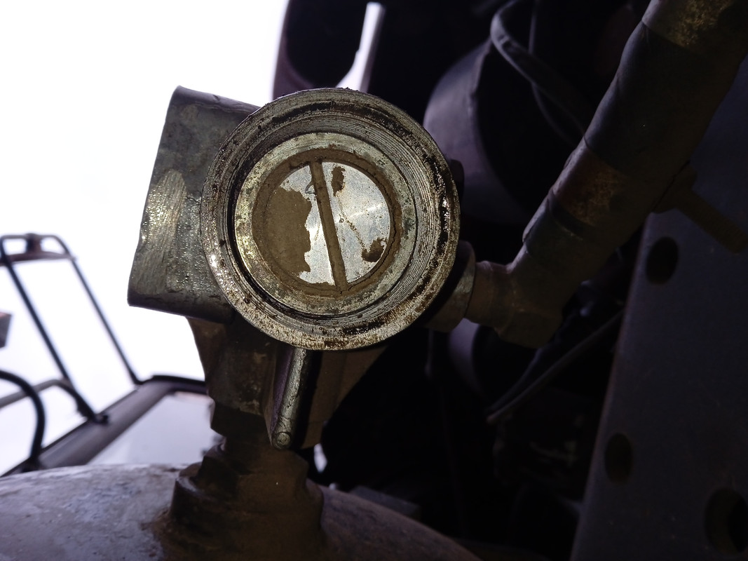

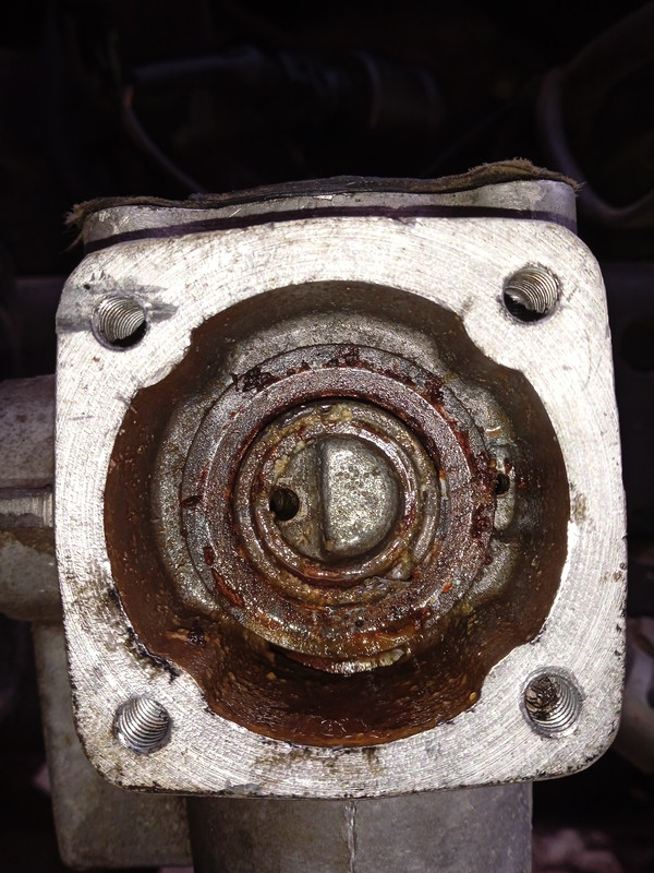

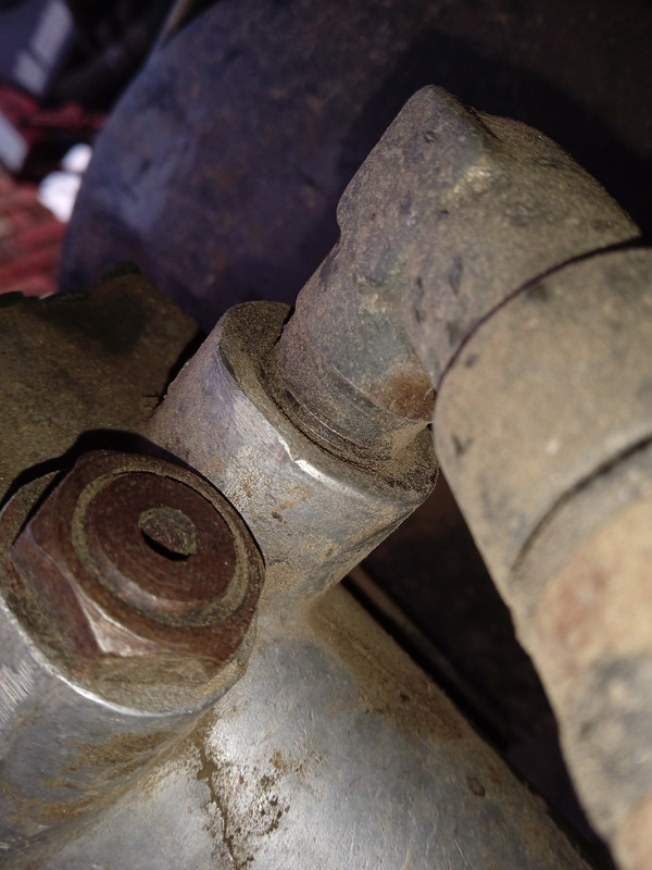

Koliko treba napon da pada kad se motor vergla ?.Od pre neki dan mi jako tesko vergla 820 rus,klasicno ima 2 akumulatora nazad u kabini,i ne verujem da je do njih problem,napon pada sa 12 na oko 10 mislim ,ali on i dalje jako tesko vergla....kablovi su svi novi pretprosle godine stavljeni,i nesto veceg preseka nego fabricki,tako da tu nije problem.
Takodje pitanje,ovaj ventil kijavac,na prvoj slici jel taj deo izlazi napolje ?,zapekao je ne radi ....

To je normalan pad napona. Anlaser mi deluje da je problem.
