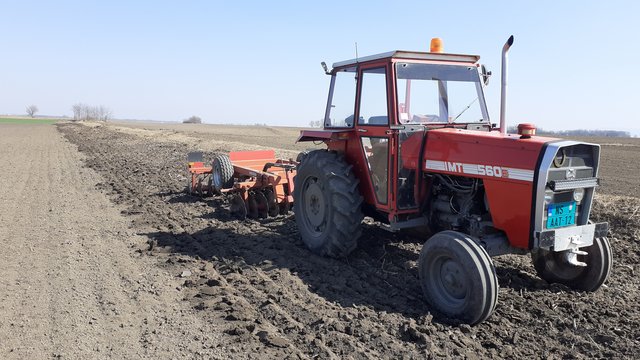

Prijatelj radi sa Maksimom 140 i poluteškom drljačom od 6,1m i kaže da traktoru nije sve jedno.
I ja ponekad uparim kontra pameti :ROFLMAO:
