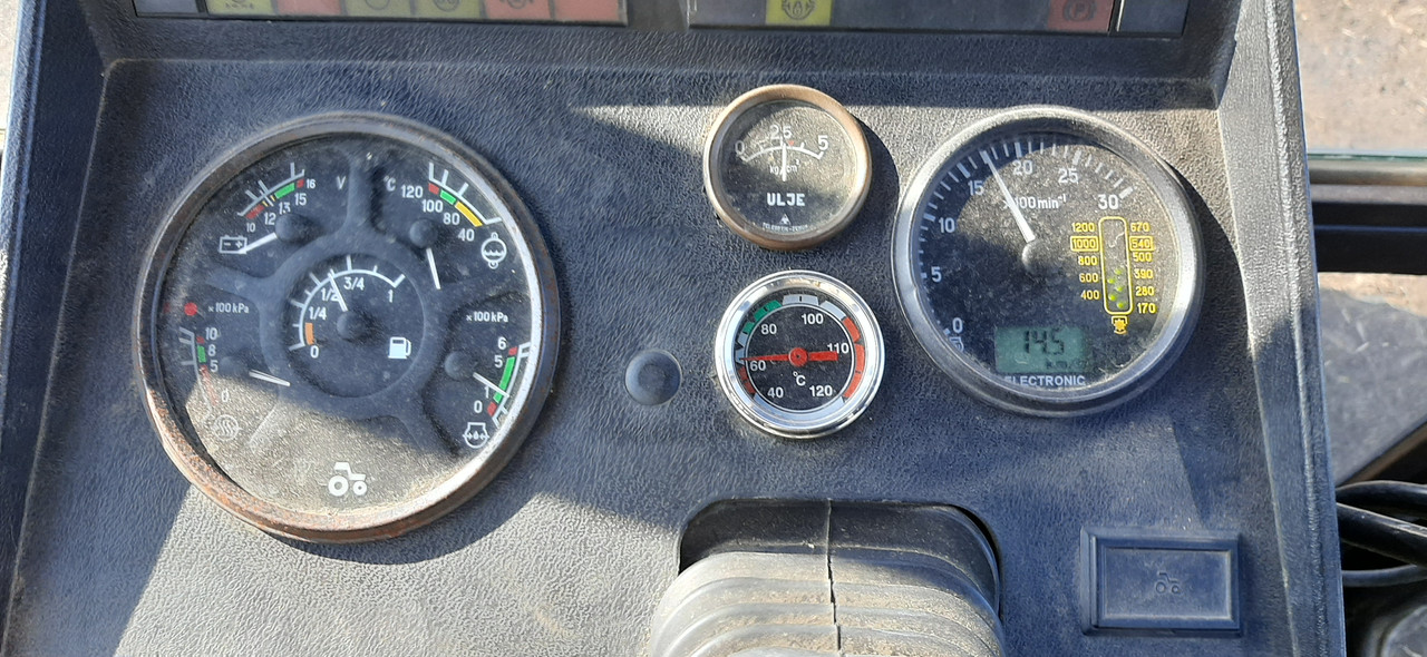

Ne znam, ne razumem se ali ono kad je na bas malom leru i kako dajem gas tako se i kazaljka lepo penje.
Za pocetak krug dva, pa cu dalje pratiti. Nema ni meni logike rastaviti zbog nizeg pritiska.
Lepo zavrces dok "nateras" pritisak na 4.5 kad je hladan pa lepo odes da radis, kad se ugreje lepo spustis na ler ako ima iole normaln pritisak samo pun gas i polako.
U njemu he koma trans flow 20 50.
Samo budi siguran u ispravnost tog sata koji si stavio, probas da podignes pritisak pa vidis, ako se iole unormalio tj na leru bude preko keca kad je vruc samo pun gas i polako a ako ne bude onda cutis i vozis i polako spremas pare jer i da skines karter i zamenis pumpu i letece tesko da ces nesto dobiti time.

Cev od pumpe na rusu ne napukne pa da gubi neki deo pritiska, ona u 99,99% slucajeva pukne u dva dela i gubi sav pritisak, sto se lezajeva letecih tice x puta su zamenjeni i jedni i drugi zbog loseg pritiska da se proba povecati malo pa se nikad nista nije dobilo, uzaludan posao bude u 99% slucajeva.
Ja sam jednom odvijao taj sraf na kucistu rotacionog filtera cisto da vidim sta i kako,ispod njega je za srafciger sraf koji steluje ventil ,valjda,ne mozes videti nista nije pristupacno,mora onaj kratki srafciger.Uglavnom motor je bio ugasen,i to je bilo jako labavo,nije pruzao nikakav otpor na srafciger kad sam probao malo zavrnuti,uglavnom nisam nista dirao,koliko sam za probu zavrnuo kao ,toliko sam i vratio.Sve iznad 2 bara radnog pritiska ugrejanog motora je po meni dobro,i na leru da ne pada ispod 0.7-1 bar.
59:23 ,to je taj sraf ispod koga se steluje pritisak ?.
