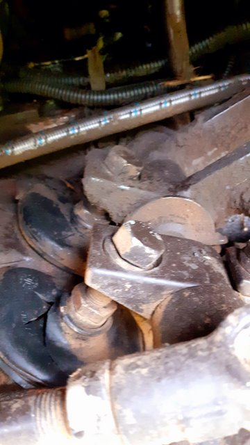

Od nedelje će da turimo tačku na hidrauliku. Ili će mu život biti cveće ili njega kod mene više biti neće. Ali šta onda da krpim i opravljam ako ga ne budem više imao? Iz kog razloga kočnice sa jedne strane hoce da blokiraju? Obloge ko nove, kućišta dobra jedino nisam jos rasklopio ono kućište sa kuglicama. Jel moguće da je tu zardjalo nešto pa da zato blokiraju?

Kocnice hoce da blokiraju i zbog obloga, ako pri stiskanju pedale docak zakuca velika verovatnoca da obloge prave problem.
Dobre obloge, kvalitetne opruge, ispravne kuglice, ociscena lezista i bakarna mast.

Sve je jos uvek prva ugradnja na njemu. Traktor ima oko 3500h. Rasklopicu taj deo sa kuglicama da vidim šta se unutra zbilo.

Kocnice nisu lose odradjene, kocnice su jako proste i jeftine i jako dosta mogu da traju.
Vasa kocnica je jednostavno crkla i trazi popravku i to je to.

Ne znam dal se razumemo, kocnica ne sme da blokira tu ste upravu ali onog momenta kad je pocela da blokira kad je postala neispravna tj pokvarila se i treba da bude popravljena i to je to.
I meni jesenas poceo da blokira, pokidana manzetna bila problem. Otvorio obe strane, ocistio zljebove kod kuglica, namazao, zamenio sve tri manzetne, sve u svemu sat vremena posla. Sad kocnice rade kao da su hidraulicne.
