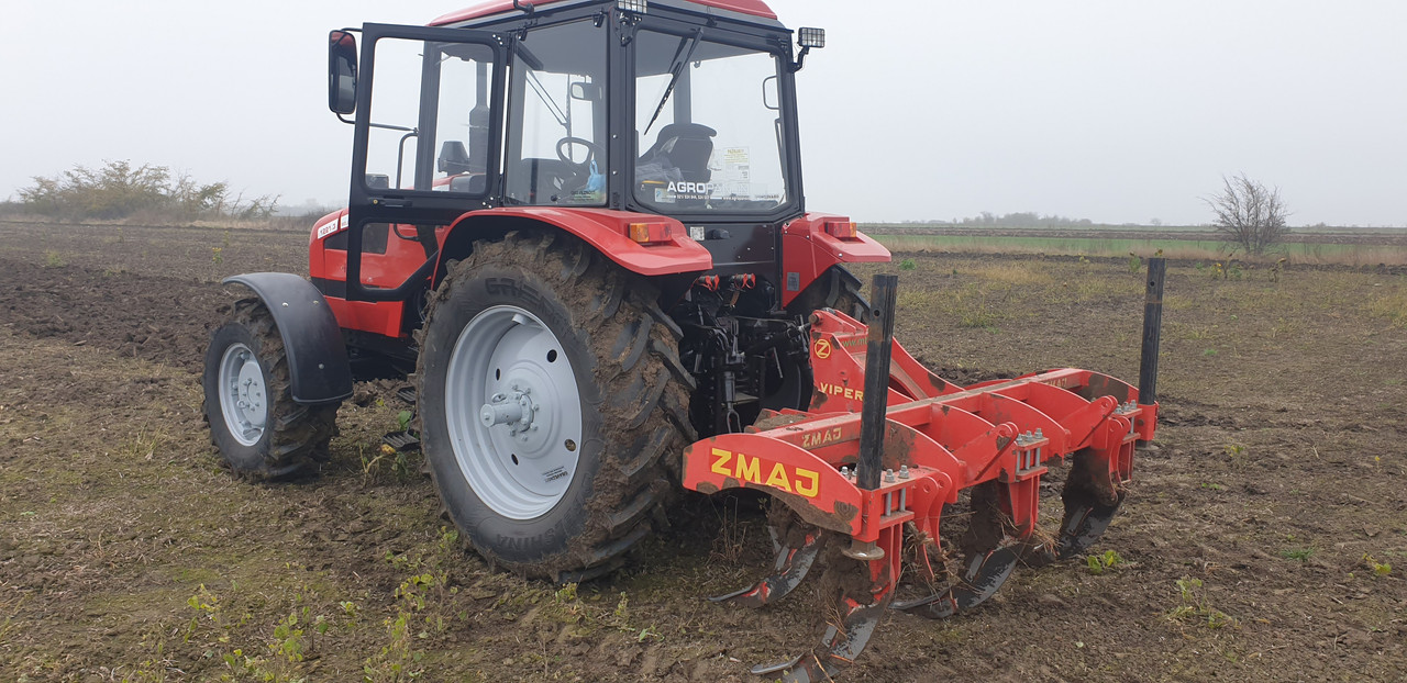

Pa sad realno ne mogu da uporedim zato sto ne prelazim 6km,vozim ga 1. Brzinom rang 3.
Onaj stari vozim 7km 2.brzina rang 3.
Do sad sam napravio 10 sati u transportu i 10 u radu,kad bude napravio 40ak sati,onda cu da opteretim kako treba pa cu videti. Na ovom traktoru su ubrzali 1.brzinu i radnu i transportnu. Brza je vise od 1km/h
Kolega da vas sluzi dobro i dugo.
Sistem hladjenja je znatno veci na .3 zato temperatura miruje, jako tesko ga je pregrejao.
