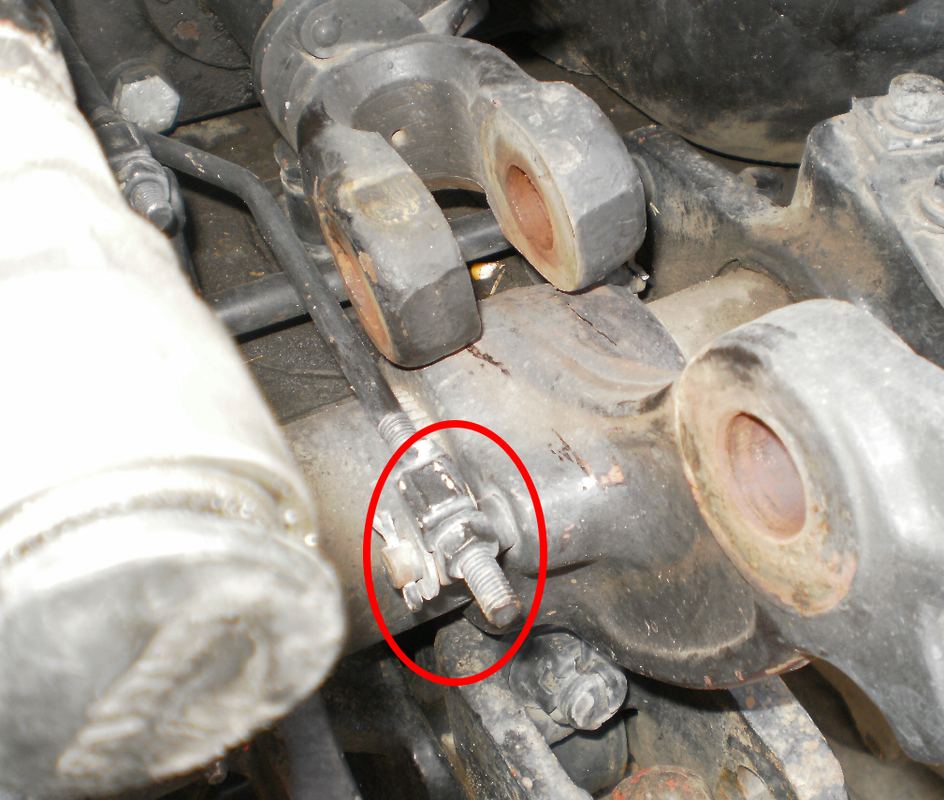

Ако је све исправно што се тиче разводника испод седишта кад седимо у седишту на коју страну треба да иде она полугица?

Polugica ubaciš u zarez prema levom točku kada sediš u traktor,topling u srednju rupu.Probaj da se igraš sa točkićem u toku oranja ,da vidiš ima li ili nema razlike u brzini reagovanja.
Možda bolje topling u gornju rupu pošto je kod kolege osrednja zemlja za obradu, imaće bolju osetljivost (reakciju) hidraulika a točkić podešavati u slučaju da ima puno trzaja prilikom reakcije na otpor zemlje. Ručicu za podizanje oruđa stavljaš u položaj 1,2,3,4... u zavisnosti kako ti plug najbolje stoji poravnat to jest zadnji deo se oslanja na točak a prednji na topling preko koga prima oslanjanje (reakcija) i reguliše visinu prednjeg dela pluga.Obično ručica za podizanje i spuštanje stoji u oranju na 2-3 podeoka, u slučaju da je tvrdo tad ručicu treba spuštati dole za jedan podeok kako bi se smanjila osetljivost (reakcija) na otpor i time dobijaš veću dubinu, ovo obično se dešava kad se oru uvratine i baš kod sabijene ili teške zemlje za obradu, znači ako si držao ručicu na drugom podeoku u oranju u parceli onda kad oreš vratine pošto je tu tvrđe staviš ručicu na treći podeok mada i nemora ako je zemlja nedaje otpor.Kad hoćeš da ide dublje negde prednji deo samo gurneš ručicu skroz dole i on zaroni do žute.
Ne znamo da li su ti regulatori menjani ili nisu .Ako su menjani postoji mogućnost da nije poluga dobro naštelovana.
Na ovo mislim.

Ovo je taj deo na koji bi došao točkić.Mislim da ću dobiti jedan regulator sa točkićem pa ću videti.
Kod mene kad to sranje pomeram odigne nekih 15 cm od zemlje a na novijem je ručica kanapom vezana da bude skroz ka zadnjem staklu jer drukčije neće ni na poluge da radi.
Trebalo bi da skineš i proveriš ,možda ima neko oštećenje na kuglici ,možda je pukla neka opruga ......
