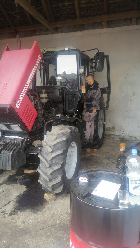

Ja kuburim sa pumpom volana. Od kad je rus kod mene ta pumpa stalno curi. Promenjeno je tri pumpe i sa svaka procuri na dekni gde se spaja sa blokom. Inače rade ok, tj. nemam problem sa volanom. Čuo sam da je tu problem malo "mesa" na toj dekni gde prijanja dihtung i da na tom mestu procuri, a da je kod starih rusa tu bilo šire mesto za dihtung pa nije ovih problema.
Nazalost jedna neverovatna glupost i eto problema.
Lako se da sprečiti, gledaš češće u sat, kosiš suncokret sa kukuruznim hederom, ne tanjiraš štapove kontra od košenja.
Elem, štapovi cepali crevo koje pali-gasi kardan, izbacio ulje i napravio haos.
Na rusu je po meni fino zadihtovana kabina, e jedina rupa koju ima na patosu ispod patos nice je ona ispod koje je čep za sipanje ulja u menjač... E hebni suncokret je uspeo tuda da prođe u kabinu i da mi se zabije u muda, dobro pa je guzicu promašio, sad više ne bi bio nevin... Suncokret... Eeee
На том цревету је испустио уље из мењача ако сам добро разумео
