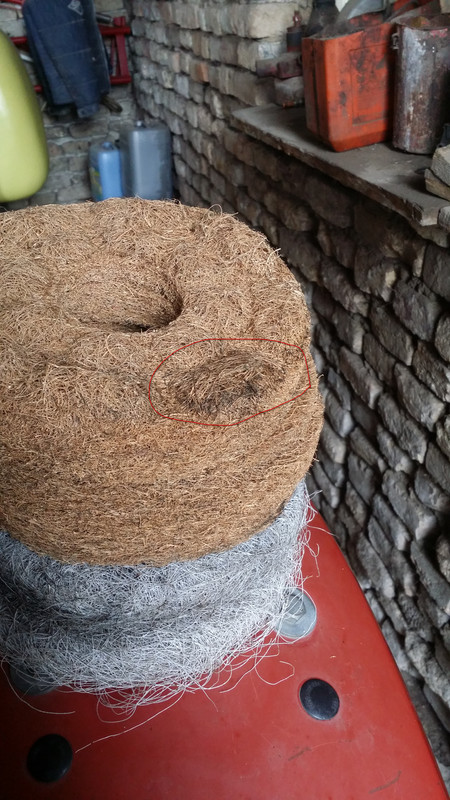

Čistio sam vazdušni filter na rusu 82.1 i vidim da na gornjem umetku postoji mala masna fleka. Od čega tu može biti fleka? Da li je moguće da se kroz usisnu granu iz motora zamasti filter (motor mi je u lošem stanju (teško prvi put upali posle par dana ne paljenja, kad jednom upali posle nema problema - objašnjeno mi je da mora dugo da vergla dok ne podigne ulje da stvori kompresiju), duva dosta na iberlauf)? Filter nije bio jako prljav, u posudi je jedva 1mm bio talog prašine, ulja je bilo dovoljno, umetci su bili čisti. Inače, uvek kod čišćenja izbacujem najniži umetak a na najviše mesto stavljam novi. Koristim 4 umetka, dva od najlonskih niti (oni uvek idu na donje pozicije) i još dva od onog ? (pojma nemam kako se taj materijal zove - ono braonsko na slici).
