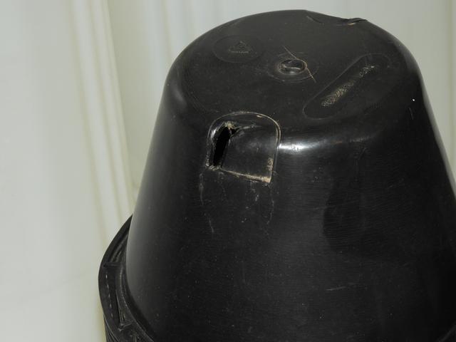

samo sto je kod njega suvi filter i izbacen napolje
Taj sto nema slika ako je od clana Bukur kod mog drugara je. Kad odem do njega slikacu.
