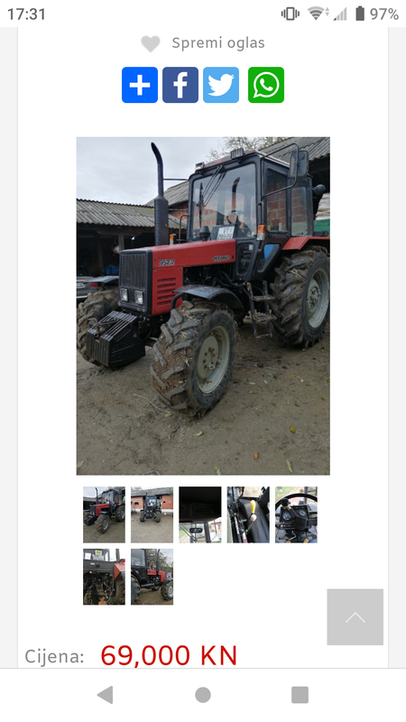

Ma na rusu je motor najmanji problem.
Sta je sa menjacem posle toliko rh.Pogotovo jer je taj cini mi se sinhron.
jeste sinhron menjac al ako ga je normalan covek vozio nema problema,guraju i dosta vise sati bez problema.
Treba uzeti u obzir ako nije ispravan da treba bar jedno 1500e da se uradi.
