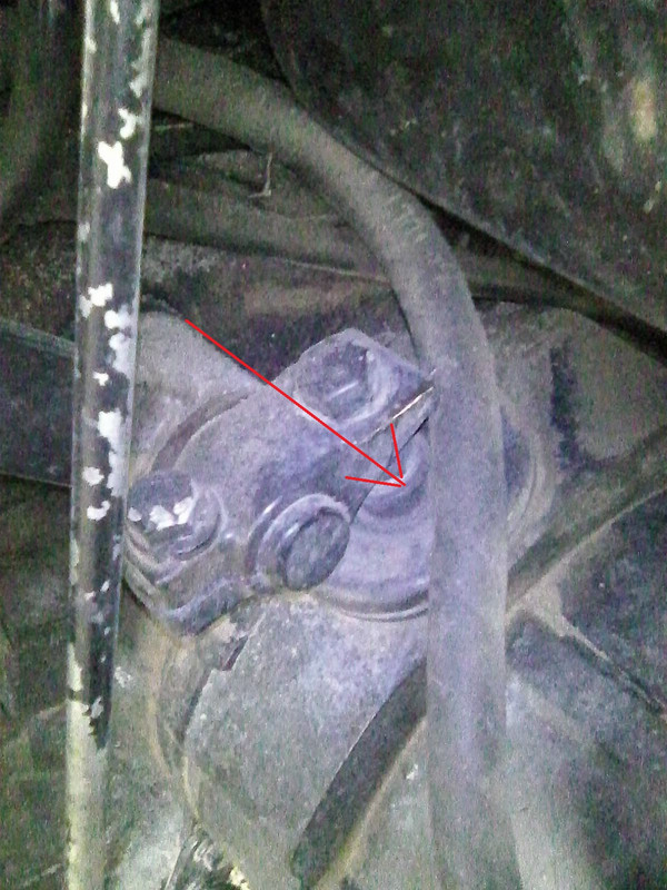

Кроз заштитну гумицу од педала заоштриш цевчицу вд спреја и прскаш доле на те рупице излази гадија,ја сам чак и сабензином то радио ветеринарски велики шприц и полако....
Mi smo tu sipali famin kroz prahobran
, Začepiš rupice uspeš famin pa izdrndavaš kočnice da ih opere i odmasti pa očepiš rupice da izadje MEMLA
Poslato čelo bašče uz pomoć 'levatora
Jel na ove gumice se misli ?,na slici je levi dobos,slikano ispod ulaznis stepenica.Inace ja nikakve rupice nisam nasao xd.
