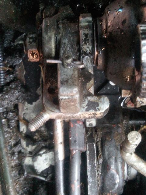

Где треба да стоји онај позициони регулатор да би добио фин хидраулик јел овако доле према точку гледано из правца како се седи
[url=https://postimages.org/][/URL]
Мало претресам хидраулик а мајстора кад сам питао да погледа је рекао да ми је намештен на пливајући, а сво ово време терам на позициони...
Ako se ne varam, kad je kuglica okrenuta prema spolja (prema levom točku) onda je regulacija silom sa toplinga (plivajući), a meni izgleda da je tako na prvoj slici.
