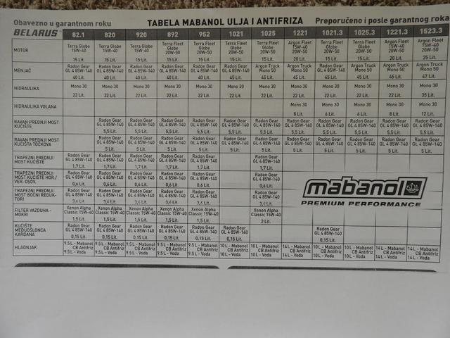

У мотор стаје 11,5-12лит уља не знам да иде 15лит. важи за 82.1 ,820,920
Hvala,Frenky :ppozdrav:
Znači 10,5 litara ukupno.
Mislio sam da ide SAE 90,kao i obično u diferencijale i menjače...
Danas sam menjao ulje u filteru vazduha. Posuda sa uljem se sa jedne strane lako skida tj pristupanja je leptir matica ali sa druge... Ne bi bio problem da tu nije i crevo za grejenje kabine, uglavnom jako nepristupacno. Nije toliki posao skinuti, veći je vratiti tu stranu. Na staklu gde je ispisana šema brzina piše da tu stane 1,5l ulja, a za motor piše 15l. Ja sam sipao oko 1,3l.
Je l' može u filter vazduha da se sipa hidraulično ulje (npr posle zamene hidrauličkog ulja da se to staro koristi u filteru vazduha)?
Nemaš potrebu da odvijaš onaj leptir iza. samo ga popusti malo , a ovaj prednji popusti malo više. Kada vraćaš filter sa uljem samo nabaciš prorez iznad leptira kako prednji tako i zadnji i stežeš.
