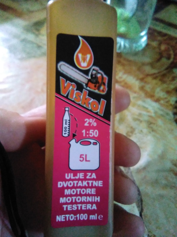

dobio sam ovo za motorku mešavinu jel vajla to ćemu ili oma da bacim
ja bez obzira koje je ulje (stihl,briks,sa nis-a) u dvotaktne motore uvek sipam 1 dl na 4 litre benzina i nikad nisam imao problem sa masinama....
