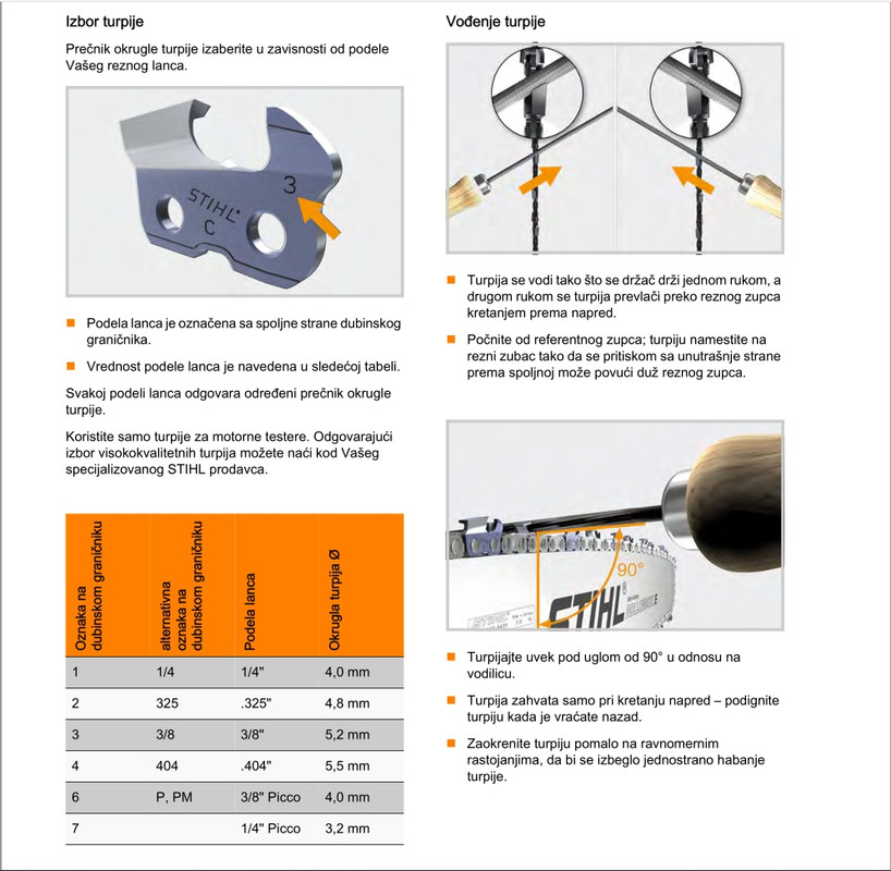

Kakva filozofija naoštriti ručno lanac.
Samo da ti neko pokaže i da ne žuriš i to je to.
I uvek bude oštar lanac (nekad prođeš na pola metra turpijom 2-3 puta po zubu, nekad posle metar drva), traje 3-4x duže lanac (skidaš kolko treba, mašine skida po šablonu), ne košta ništa (turpija košta 200-250 dinara) i ako naletiš na ekser, žicu ili metak, naoštriš i nastaviš posao (ne guniš vreme ići kod majstora ili kući da naoštriš lanac ako imaš mašinu).
