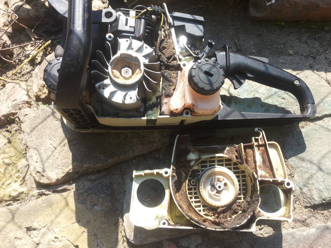

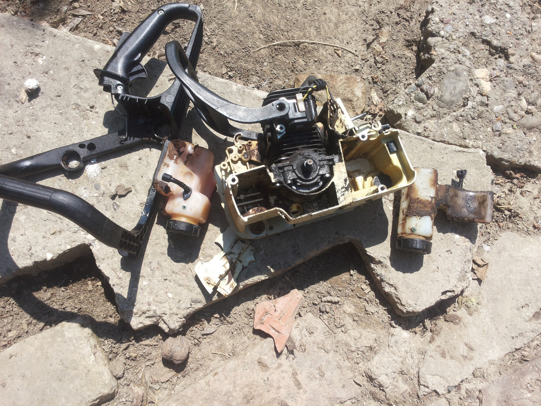

Imam na generalnom remontu jednu Stihl ms 180 iz 2008. godine....
Nikada očišćena nije bila, održavanje, bukvalno, nije postojalo...

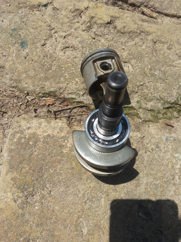

Zamena ležajeva i semeringa radilice, lančanika (koji nikada nije menjan ), kapa svećice (raspala se), puž uljne pumpe (istopljen)...
Naravno, usled nikakvog podmazivanja lanca testere, spalio je i mač i napravio zube s obe strane vodilice....
Isturpijao sam i čeličnom četkom skinuo naslage spaljene piljevine s mača....
Trebalo je i crevo dovoda ulja da promenim, ali ne nađoh originalno, a nije mi se naručivalo, pa da čekam, te tako ovo postojeće nekako nagodim, i učvrstim u kućištu, radi stabilnog dotoka ulja na uljnu pumpu....
Gde motorka stoji, ispod se napravi bara ulja...
Radila je u visokoj turaži, i vlasnik je pokušao da joj smanji ler gas, na karburatoru bukvalno šraf zavrnut do minimuma, ali je motorka nastavljala da "vrišti", i to ga je na kraju nateralo da je već jedared nekome dadne na opravku....
Naravno, semerinzi radilice bili spaljeni, i to je bio uzrok njenog "vrištanja".....
Popravljeno danas kasno poslepodne, isprobana, radi lepo...
Da dodam, primetih da je karter bio pun pomešane piljevine i benzina, što povlači zaključak da je filter vazduha na ovoj vrsti motorke jako glupavo i traljavo zamišljen...
Na svim motorkama ove vrste koje sam rasklapao ( a rasklapao sam ih podosta) naišao sam na ovu "pojavu"...
