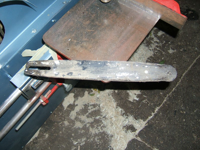

Kako da pogledam stanje maca?
Pogledaj istrosenost odnosno pohabanost maca, proveri zvezdu da li ima previse lufta i da li se lagano okrece. Ovako izgleda istrosena mac, obrati paznju na pohabanost oko zvezde.

Zavisi koliko radis sa njom,nekome jedan mac i lanac traje preko 20 godina,a pravi odnos kod profi upotrebe bi bio 4 lanaca na jedan mac i 4 maca do ozbiljnijeg sevisa motora,naravno pricamo o kvalitetnim macevima i lancima,ostrenje turpijom,upotrebom kvalitetnih ulja sa propisnim protokom,maziva,okretanjem strana maca,odzavanje iglicastog lezaja
Ovaj Oregon Pro Lite je odlicnog kvaliteta, meni je presao do sada kao fabricki Alpinin koji je vec okretan i dobio one talase ispod zvezde. Pro Lite nema talase, samo malo obrisana boja i natpis od upotrebe. Kupio sam jos jedan (dok ima Americki i Kanadski) pa neka ceka moju Alpinu.
Moze mac,a i lanac da traje decenijama ako se malo koriste.Moja 026 iz '90. godine jos uvek ima fabricki mac,a ovo joj je sad peti lanac ako se ne varam.Do sad napravila oko 500m drva,sekla na trupcice,sekla topole u trupce i strugala hrastove grede.U principu jedan mac moze da izdrzi i do 1000m drva da iskaksapi,ali sve zavisi.A lanac mi svaki istera najmanje 100m drva da napravim i 20-30 da istrupcam.
