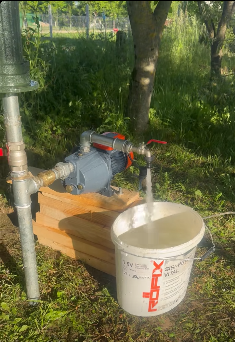

pozdrav ljudi, potrebna mi je pomoc..
imam bunar i izlazna cev mi je od dva cola.. hteo bi da napravim ovako nesto sa tim da imam jos jedan usis za tomos dmb
izlazna cev pa T komad za usis tomosa i posle jos jedan T komad za usis elektricne pumpe i gore na rucnoj pumpi..
da li moze neko da mi pomogne sta i koji redosledom bi islo?
evo neke moje vizije pa me ispravite ako gresim.
na izlaznu cev od 2 cola iz zemlje bunara ide T komad -----> nepovratni ventil ---> rucni ventil -----> usisno crevo od 2 cola za tomos
na T komad gore nastavljam jos jedan T komad u kontra smeru -----> nepov. ventil -----> rucni ventil ----> reducir od 3/4 cola -----> usis el. pumpe
i na kraju, posle drugog T komada, u vertikali ide rucni ventil pa nastavljam za rucnu pumpu
da li je pametnije staviti iz zemlje odmah nepovratni ventil ili prvo T komad pa na svaki usis po jedan nepovratni..
ako sam pogresio post neka me moderacija preusmeri..
hvala unapred na pomoci
treba mi, veci protok i to mi je najbitnije..
na struju je uglavnom za dvoriste, travnjak..
