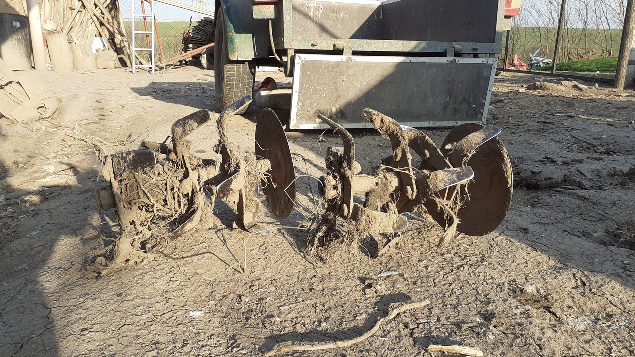

Išao da freziram jednu "baštu" od 4 ara....
Baš je bila "bašta" , svega i svačega, cigala, crepova, žice, a najviše kanapa, žila i korova....
Namučih i sebe i mtk.... 🙄
Док не палиш бренером и сечеш флексом, све остало је стандардна башта. Кад заломе притке од парадајза, обично буде неко тврдо дрво па фреза одскочи и настави својим путем, намерно сам скинуо лимове изнад фрезе, ухвати циглу и заглави између ножева и браника. Угаси је у моменту. Комшија на голгонију бензинцу тако поломио радилицу. Опруге од старих кауча су исто занимљиве кад се обмотају око ножева.
