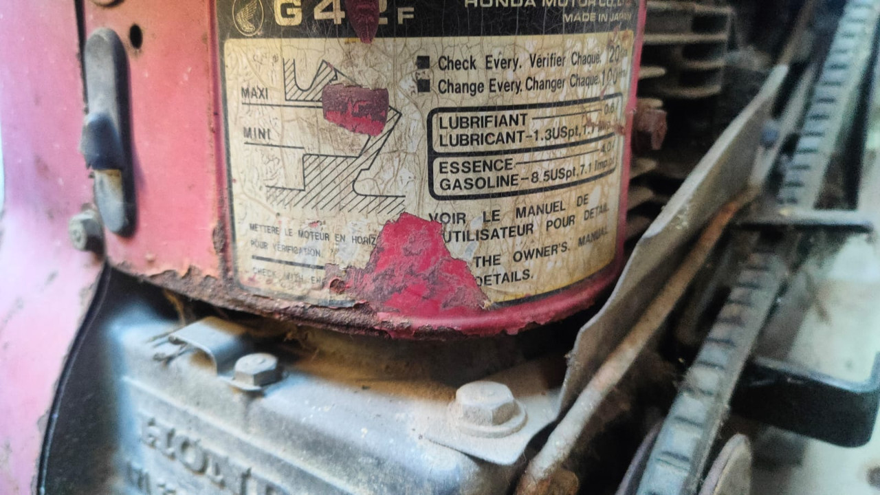

Poslusao sam savet clana @vasovac i nasao sam motokultivator sa hondinim menjacem .... rec je o modelu honda g42 . Po recima prodavca kojeg poznajem licno radila je dok nije slomio slavinu za dotok benzina iz rezervoara . I da su i motor i menjac u odlicnom radnom stanju . Prvo sto planiram kad je preuzmem je da direktno preko flase i creva napravim dotok goriva do karburatora , ocistim svecicu i sl sitnice cisto da vidim hoce li da upali .
