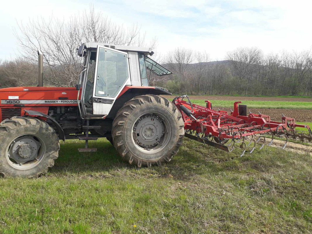

Da li je neko stavljao auspuh bez prigušivača na neki MF sa turbinom? Moj je poprilično progoreo. Komšija mi kaže da neće ništa smetati auspuh bez prigušivača, ali ću morati češće da čistim filter vazduha jer neće biti onog sistema da izvlači prašinu na auspuh iz kutije filtera vazduha, kroz ono crevo koje vodi do fabričkog auspuha.
Da li je to možda originalni auspuh? Koliko je progoreo, jel mu se vidi unutrašnjost? Voleo bih da vidim auspuha iznutra od nekog traktora strane proizvodnje ( tu ne računam brežnjeva ). Pa ako je pogodan za to i ako si slučajno voljan da slikaš, neću se naljutiti. 😁
Jeste originalni auspuh, progoreo je gde ga šelna steže, a i iznutra je otpao prigušivač, pukao var gde je zavaren za lonac auspuha.
Slikaću sutra
Evo fotki, ima dve komore u loncu, jedna ova što vodi gore na izlaz, i jedna je ispred te. I cevka za izvlačenje prašine iz kutije filtera vazduha.
Nov Gocem čunak sa prigušivačem je 15k, iz jednog dela, iste dužine ceo auspuh.
Moze i ovako , ide vise od 15 godina i ima cistac filtera.
Hvala Dragane! Kako je rešen čistač filtera? Dodatna cevka u auspuhu kao na originalu ili samo ima isečeno na auspuhu i zavaren prihvat za crevo sa filtera vazduha?

Cistac filtera je resen tako sto je ubacena cev sirine creva cistaca , koja je zakrivljena na gore ( ka vrhu auspuha ) i ubacena jedno 15 cm u auspuh na gore i tako pri izduvu na gore povlaci i necistocu iz filtera (radi posao odlicno ). Vidi se na drugoj slici u donjem delu blizu haube .

Za početak ću staviti običnu aluminiziranu cev, pa ako se bude prljao filter, dodaću i cev za čišćenje filtera.
