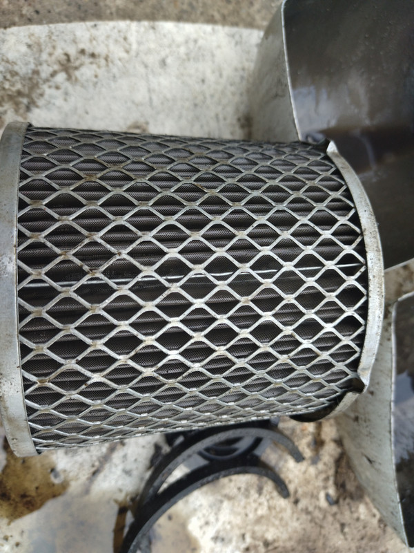

Juče u toku oranja,pred kraj dana,počne da mi se pali lampica od indikatora zaprljanosti filtera hidraulike.Ne sija,povremeno trepće.To se dešava kad okrećem na ovratini,na malim obrtajima.Čim udjem u brazdu,sve ok.
Jutros zamenim filter,odem da nastavim oranje i posle sat vremena počinje ponovo da trepće!
Da li je pumpa oslabila?
U zadnjih 6-7 meseci,kad npr. hoću naglo da smotam,na leru,osetim da je traktoru teško i upali se na sekund ona crvena lampica sa zubčanikom.To se ne dešava na većim obrtajima.
Jesi li pogledao u taj filter sto si skinuo da nema opiljaka?
Takvi su simptomi i kad su potrosene ferode na kocionim diskovima i dospeju u filter
Kad traktor odstoji bude ok neko vreme a kasnije pocne da svetli lampica kad se napuni
Sent from my moto e(7) plus using Tapatalk
Bilo je opiljaka jako malo i sitni su.U filteru je ulje crno,a kad pogledam na meraču žuto.
MF 3060
Danas sam ga ugrej'o ,or'o oko 45 min.Majstor je izmerio pritisak.
120 bara kad ne pokrećem volan i hidrauliku.Kad dižem poluge i motam volan,pritisak pada na 80 bara.Normalan je 180-190 bara.
Sutra menjamo pumpu hidraulike.
