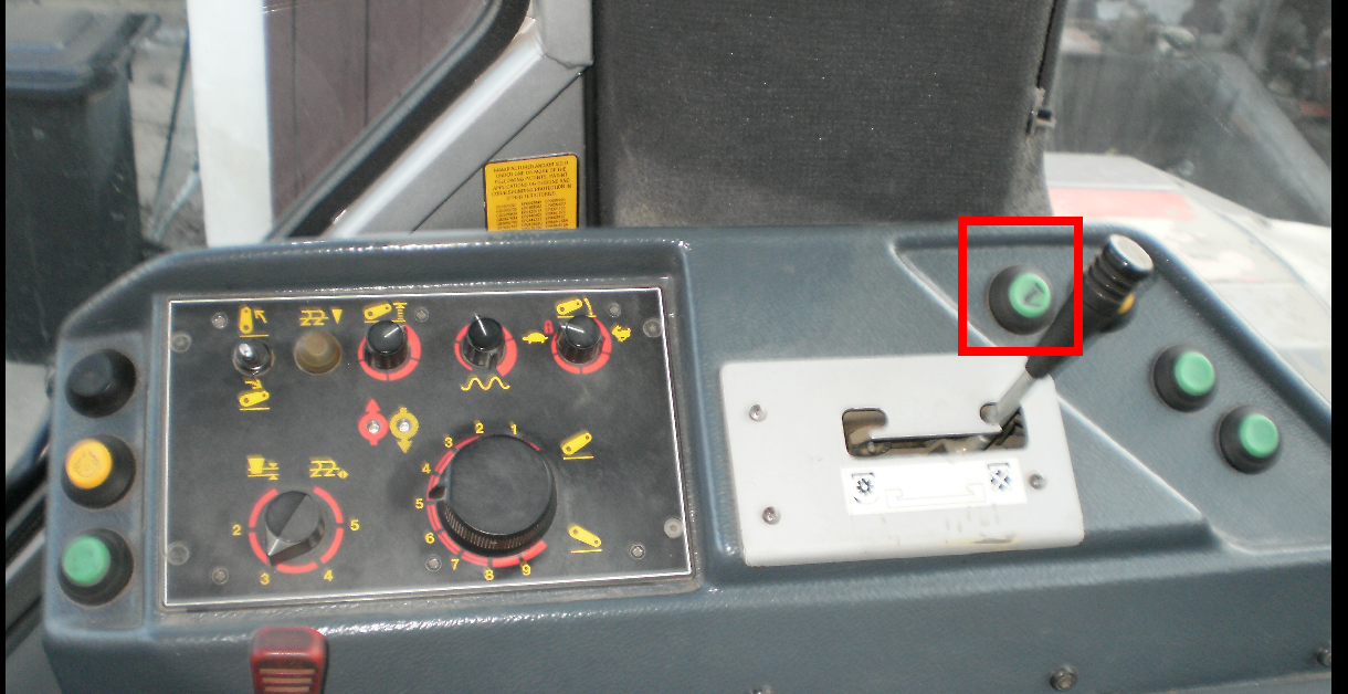

U neutralnom ublazivač ne radi.
Pa zaključam da ne može da se spusti, na onom podešavanju brzine spuštanja priključka. Znači ne nosim pravilno mašinu u transportu, sada sam čitao u priručniku. Trebalo bi da ostavim prekidač na dizanju kada sam u transportu, a hidrauliku da zaključam. To je po PS-u.
Točno tako je bilo i kod mene na Claas-u, on dijeli stražnji kraj sa MF-om. Serviser je spojio senzor visine na voltmetar, nešto prčkao oko njega, i sve je proradilo kako treba.
To je verovatno ovaj postupak?
