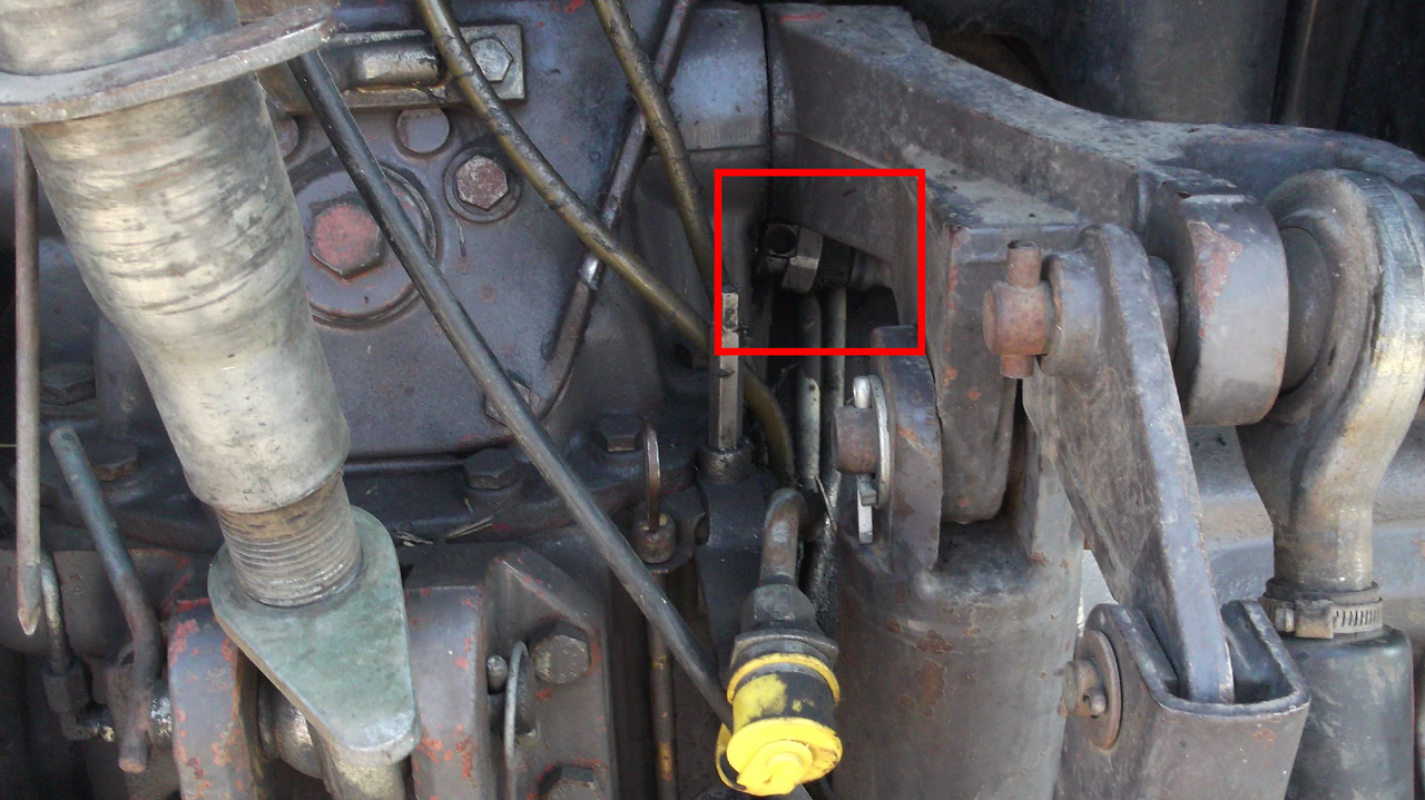

Kada se dignu poluge gore, čuje se pumpa da još zuji. Bar mislim da bi trebalo da se ugasi.
Verovatno senzor polozaja zeza ili gubi polozaj.
Gde se on nalazi? Kako ga najbolje ispitati?
Ne verujem da je prljav ,možda treba da se našteluje .Imam servisno uputstvo za seriju 6100,ako ti treba pošalji mi meil da ti ga prosledim.
Komšija je imao problem ali njemu nije hteo da podigne poluge .Desilo se da se pomerila osovina br 5 ,gde se nalazi ekscentar 21 ,pošto je puknuo šraf 1 ,te senzor položaja 11 nije "klizao " po ekscentru.
