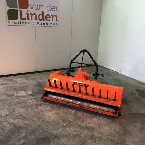

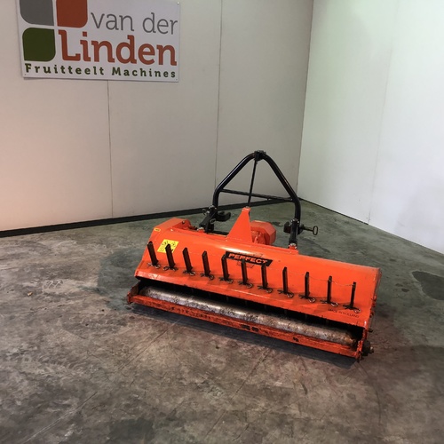

E sad, imas cekicare sto imaju one sipke ubodene u ram sa zadnje strane ("rakes" se zove na engleskom, ne znam kako je na nasem) i onda sve to sto cekici pokupe odozdo i vace iznad sebe i sto bi izbacili pozadi samo onako polusamleveno, kad udara u te poluge, onda se sitni jos vise... To znam da generalno sluzi da bolje sitni grane, ali bi verovatno mnogo pomoglo i za kukuruzovinu...Ali treba videti i probati neki prvo, da mozda ne zagusuje u kukuruzovini posto je ona lagana bas i ima je puno vise od grana...
Evo ovako nesto , ko na slici to izgleda...
