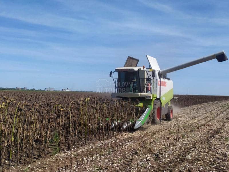

За мене је ово адаптер, Фантини са грицкалицом и рото сечком. Штета што нема слике да се види како у кукурузу меље.
И да додам има и два капела у комшилуку нови купљени 5 и 6 реди за мене ништа посебно овоме фантинију се не питају у раду.
