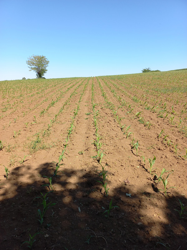

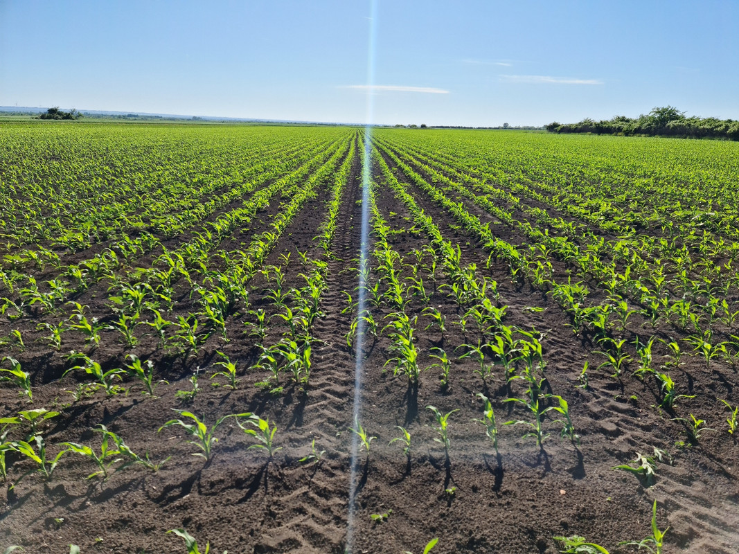

Evo nekih od mojih parcela. Na njima je jako lepo i sejati i špartati. Kad je manja parcela a nepravilna ja sejem u krug, tako i špartam. A kako da špartam u krug parcelu čije su uvratine skoro 200 m širine, a njiva 100 m dužine... Ovde se postavljaš prema morfologiji terena i sopstvenoj filozofiji na osnovu dugogodišnjeg iskustva.
Ima parcela koje nemaju ni jednu pravu stranu, tu posejem tri ili četiri mašine u krug, onda odaberem sredinu, zanišanim nešto na kraju parcele i izvučem pravac, posejem levu pa onda desnu stranu.
