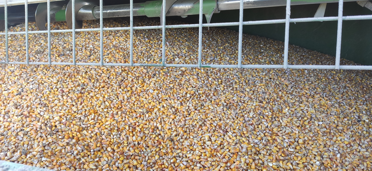

Mnogo jeste, ali je kukuruz bio u bunkeru cist bez icega uz minimum loma. Ovde je vise uvlacio jer je kukuruz bio takav kakav je. Tamo di je bio jaci, stablo mnogo manje je uvlacio u sebe. Naravno treba ga podesiti da jos lepse radi. Bice to odradjeno za sledecu sezonu...
Ja na dzoniju nemam sita za kurkuruz, radimo na zitnim sitima i izvrsava cisto...iako je uvlacio onu masu u sebe....
Kako izgleda u bunkeru, sa zitnim sitima...
